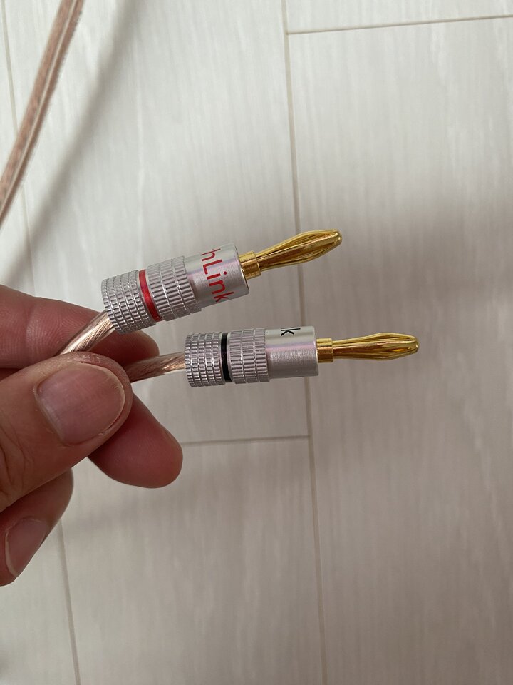

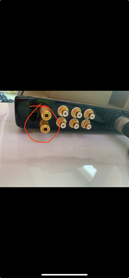

Em mới tập chơi nên chưa rành xin các bác chỉ cho với ạ. Xin cho em hỏi ampli của em đầu cắm loa như ảnh bên dưới thì phải dùng chuôi cắm dây loại loại nào cho đúng ạ? Em mua dây loa chuôi cắm đầu bắp chuối nhưng không vừa ạ. Xin cảm ơn!
Không rõ amply của của hãng nào mà làm ăn vậy? Thường thì cọc loa phải tránh xa đường vào tín hiệu để tránh can nhiễu và hai cọc loa phải nằm ngang so với mặt đất để tránh chạm chập hai cực do sơ suất lúc đấu dây loa. Còn theo mình bạn nới con ốc ra xem cọc có lỗ ngang không thì đấu thẳng dây loa vào đó hoặc dùng jac mỏ chim. Tuy nhiên với loại cọc loa này phải hết sức cẩn thận kẻo chập 2 dây loa gây hỏng máy.
Cám ơn Bác. Em xài ampli đèn của hãng Synthesis Seamus. Nới ốc ra thì nó có lỗ để cho dây loa vào ạ. Nhưng em thắc mắc không hiểu sao lỗ đó không cắm giắc bắp chuối vào được á? 2 cọc này nó cũng nằm gần nhau quá sợ bị chạm thì tiêu...
Chắc bác cắm chưa đủ lực thôi, nhiều cọc loa nó khá chặt phải ấn mạnh tay nghe khực cái là OK và cấu tạo của jack chuối nó cũng nhiều loại
Em cũng nghĩ như bác nhưng cũng gắng cúm mạnh lắm rồi á. Sợ nó hỏng luôn cái cọc thì tiêu. Em sài giắc bắp chuối như hình đấy ạ, đầu nó có mấy rảnh co giãn được thì phải.
Bác có thể thử jack lòng máng vào được thì tốt hoặc loại chẻ đôi loại này dễ vào nhưng không chặt tay lắm, còn cọc loa của bác chắc chắn thiết kế cả chuối, cua, mỏ và luồn lõi dây trực tiếp đều được tuy nhiên chuối có vẻ hợp lý nhất

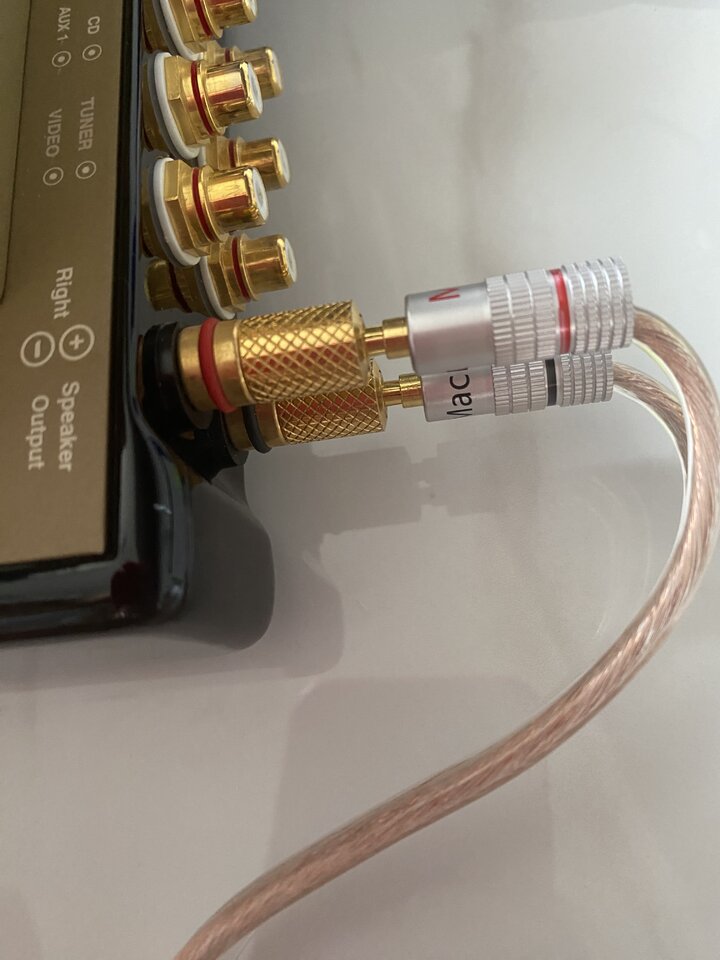

Cám ơn Bác nhiều lúc nãy em cũng lấy hết can đảm cắm 1 cái thật mạnh vào cuối cùng nó cũng vào được rồi ạ. Do jack mới nên đầu nó còn to em cắm xong rút ra cắm lại thì rất dễ dàng luôn ạ.
