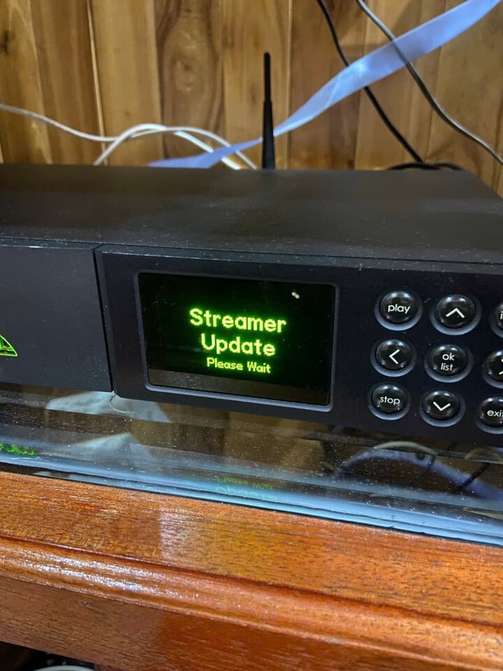

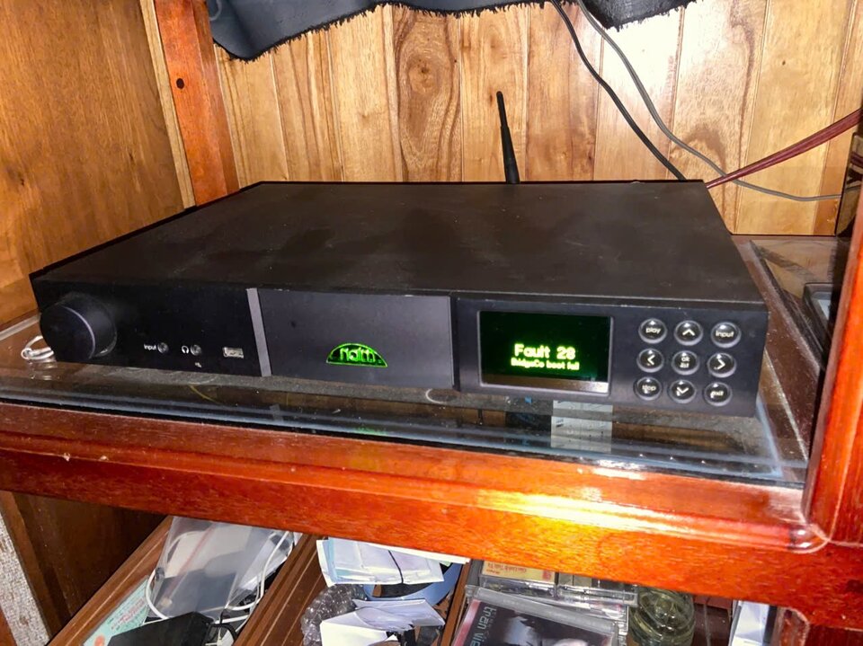

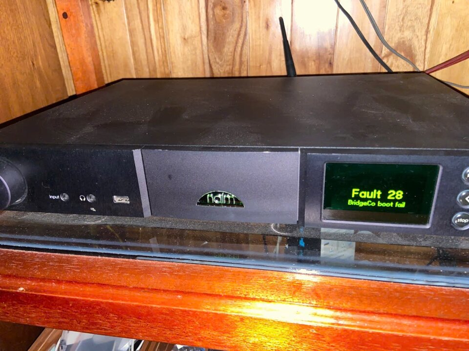

    Cần mua
    Tên mặt hàng:DAC naim 172xs
    Giá bán:
    Khu vực:p phố hiến hưng yên
    Điện thoại:0848683682
    Thông tin thêm:dac e đang dùng bình thường bỗng hôm cứ bị ngắt kết nối treo màn hình, sau đó máy báo lỗi gửi đi mấy nơi rồi mà chưa sử lý dc
    Bác nào có thể sửa dc hay biết chỗ có thể sử lý dc cho e xin dc
    Hoặc bác nào hỏng phần khác mà có thể chia lại hay ngược lại e cũng xin đáp ứng ạh
    Xin cảm ơn các bác !!!

  4. Hieppv
    Hieppv Approved Member
    15/3/23
    148
    Lỗi này mệt rồi bác ah, hãng đã ngừng hỗ trợ các model này lâu rồi. Trường hợp khả quan nhất là máy bác lỗi nguồn cấp 3.3V/ 1.8V cho CPU của module streaming, còn không chỉ chờ bóc máy bị lỗi khác thôi. Bác đem sửa cũng chỉ mất công đi lại
  5. leminhtulinh
    leminhtulinh Advanced Member
    1/6/16
    568
    911
    Cài lại firmware rồi vẫn không hết hả bác?
  6. Dương chí công
    Dương chí công Approved Member
    19/9/22
    Cần mua
    Hiện máy e đang gửi chờ sửa ở hoàng hải bác àh !

  10. Dương chí công
    19/9/22
    Cần mua
    E thấy bác thợ chuẩn đoán vỉ bo mạch phát trực tuyến bị hỏng ! Hiện ko có bo mạch thay thế ! Các bác ahh !
