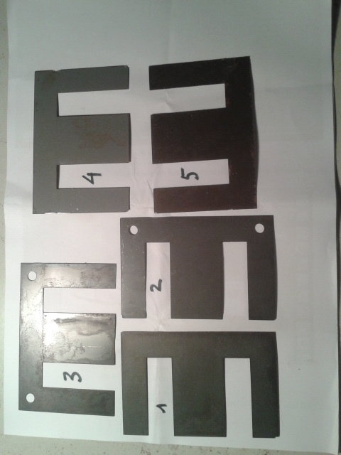

    Xin kính chào các bác trên diễn đàn, em là thành viên mới tham gia, em có nguyện vọng lắp ráp một Âmply đèn kiểu Push-Pull công suất vừa phải để nghe nhạc, Em nghe nói Âmply Push-Pull dùng đèn công suất EL34 là vừa nên xin các bác chỉ bảo nơi mua linh kiện.

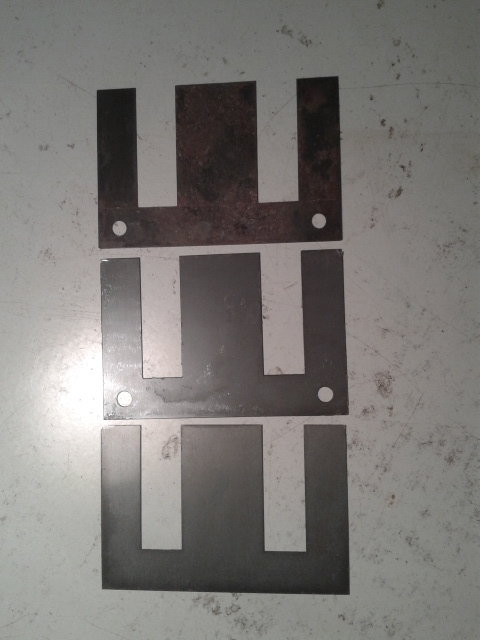

    Hiện tại em có 5 bộ Fe lưỡi 32, fe mỏng 0.35 mỗi bộ dầy 32 mm, (S= vuông viên 32x32) trong 5 bộ fe đó thì 4 bộ là fe EI có mối hàn đầu I và 01 bộ gép IE (không hàn), em đã thão rã cả 5 bộ. khi tháo rã xong cả 5 bộ, thấy mỗi bộ có màu lá fe khác nhau, bộ 5 (như trong ảnh) thì có màu hơi như đồng thau , bộ 3 thì hơi trắng, bộ 2 thì màu hơi tối còn lại thì màu xám như tro bếp. Em thử tung từng lá fe lên trên nền gạch sàn nhà thì âm thanh phát ra tiếng "Bẹp" như em thử các fe trong các cục biến áp của Liên xô cũ thời GarBachop trước đây.
    Vì tậu fe từ đồng nát nên cả 5 bộ đó đều không biết xuất xứ từ đâu, họ đã tháo dây đồng ra hết và chỉ để lại các cục fe thôi
    Em dự định dùng 5 bộ fe đó quấn 2 OPT và 1 biến áp nguồn (hoặc Choke) như sau:
    Lấy 3 bộ, trộn đều thành 2 bộ, mối bộ 32x50 mm để quấn 2 OPT / Push-Pull
    2 bộ còn lại, trộn đều để quấn biến áp nguồn 32x54 mm
    Các bác xem giúp em chia như thế có được không? Về các fe hàn thì em tháo rất cẩn thận nhưng phân vân không biết nhà đồng nát khi họ tháo dây đồng, họ có thô bạo dùng Đao, búa để tháo dây không? Em nghe nói fe quấn OPT rất cầu kỳ về chất lượng , nếu để va đập mạnh vào fe thì chất lượng fe sã bị giảm có phải không?
