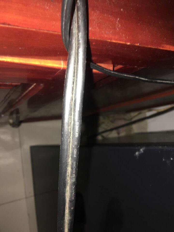

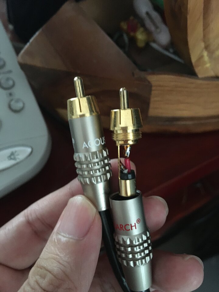

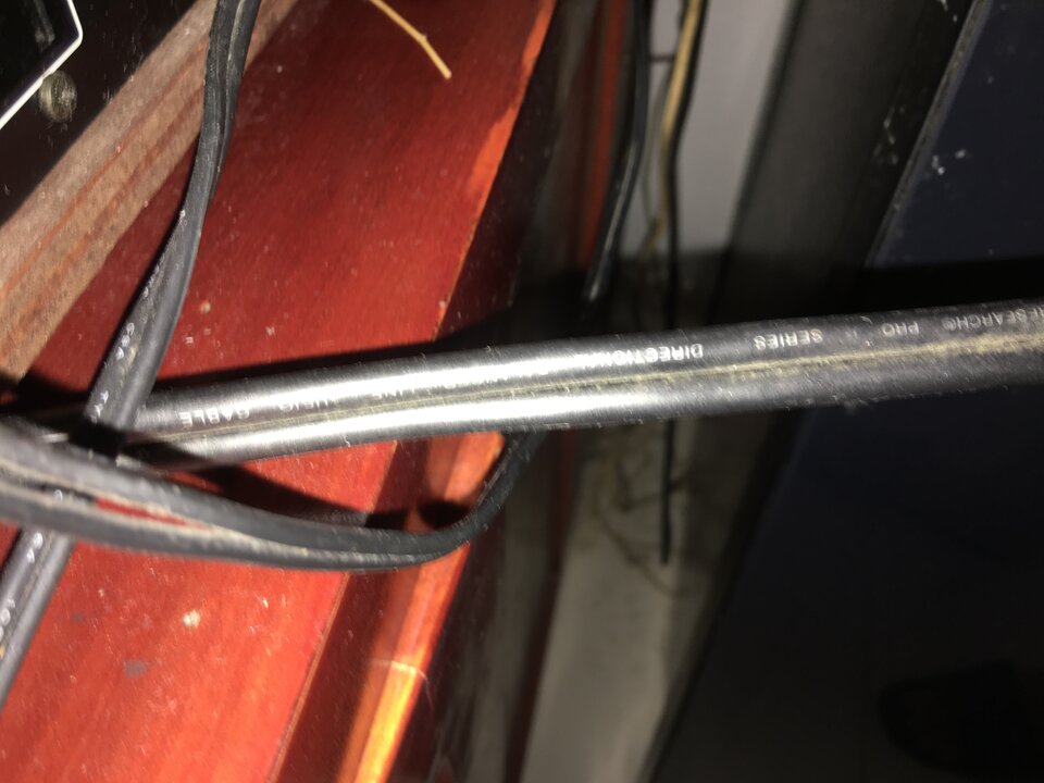

    [​IMG] [​IMG] [​IMG] Cả nhà giúp mình tý ạ
    Em được người bạn cho sợi dây tín hiệu rca nhưng e thấy lõi của nó gồm 2 sợi dây đồng không giống như những dây tín hiệu thường thấy là một sợi là giáp lưới để chống nhiễu và một sợi lõi bên trong.. trên dây có dòng chữ in acoustic research pro directional balaced line audio cable.
    Vậy e sử dụng dây này làm dây tín hiệu rca thì chất âm có hay hơn so với dây tín hiệu thông thường là có một lõi và sợi còn lại bọc lưới hay không..e cảm ơn ạ

    Bác dùng tai nghe thử thôi.
    Về lý thuyết thì có bọc nhiễu thì tốt, nhưng không phải trong môi trường chỗ nào cũng nhiễu, tùy vị trí nhiễu nhiều/ít mà sự cảm nhận có thể thấy hoặc không? Rất nhiều dây chợ làm gì có bọc nhiễu đâu ạ.
    Bác lưu ý tránh để dây điện gần, hoặc đè dây, xa tủ lạnh, lò vi sóng, máy sấy... Dây điện mà không tránh được thì nên đi vuông góc với dây tín hiệu. :)
