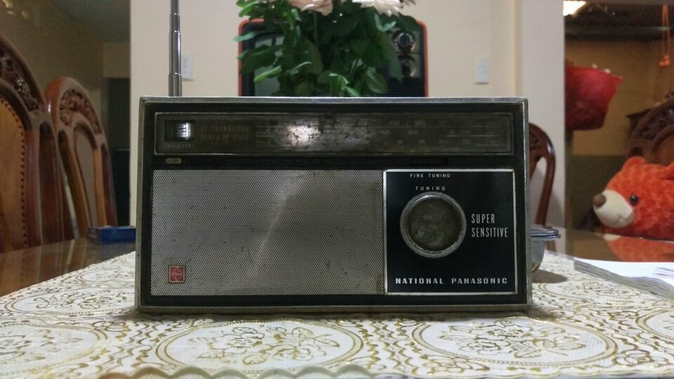

    xin chào tất cả các bác trong forums ạ . tình hình em có con radio thời các cụ ạ chạy transistor do bắt sóng kém lên em chỉnh mấy cuộn đỏ ,vàng ,trắng sai tùm lum nên bây giờ chỉ thu được 1 đài vov1 nhưng kém ,xin các bác chỉ cách chỉnh về chuẩn ạ em xin cảm ơn

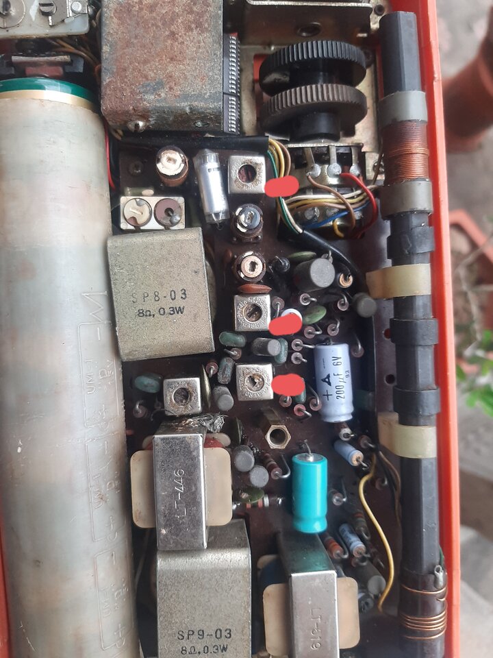

    Bác dùng pin đt 4,7v ( kiếm cục pin trong cục sạc dự phòng, sạc một lần nghe khá lâu) mà bắt sóng sẽ mạnh hơn. Mấy “cụ”này hay bị bệnh già bóng, lấy cái đũa vót thành cái tuốc nơ vít chuyển sang băng sóng trung và sóng dài vặn ra, vô thấy sôi to nhất là ok. Vặn cái nào ko thấy phản ứng gì thì trả về chỗ cũ. Sau đó tra trên mạng xem tần số đài nào đó rồi đối chiếu tinh chỉnh trên thước dò đài. ( chúc bác mò trúng).
    Bác chỉ vặn mấy cái bác đã đụng vào thôi nhé còn cái chưa đụng cứ kệ nó chứ chỉnh nữa là mất vov1 lun đó.

    Nếu bác biết về điện thì tra trên mạng chắc có mà. Mấy cái bác chọc vô nó nằm phần dao động mà đụng tới dao động thì ta cần có máy dao động kí mới chuyên nghiệp được. Vậy nên em khuyên bác nên tìm hiểu sơ qua ba phần ( cao tần, trung tần, âm tần) rồi mò như các bác thợ vẫn làm mà ko cần máy hiện sóng. (Lâu lâu lấy ra dò đài nhớ về ….) chứ có nghe nhiều đâu. Em cũng sưu tập vài chiếc bày cho zui.

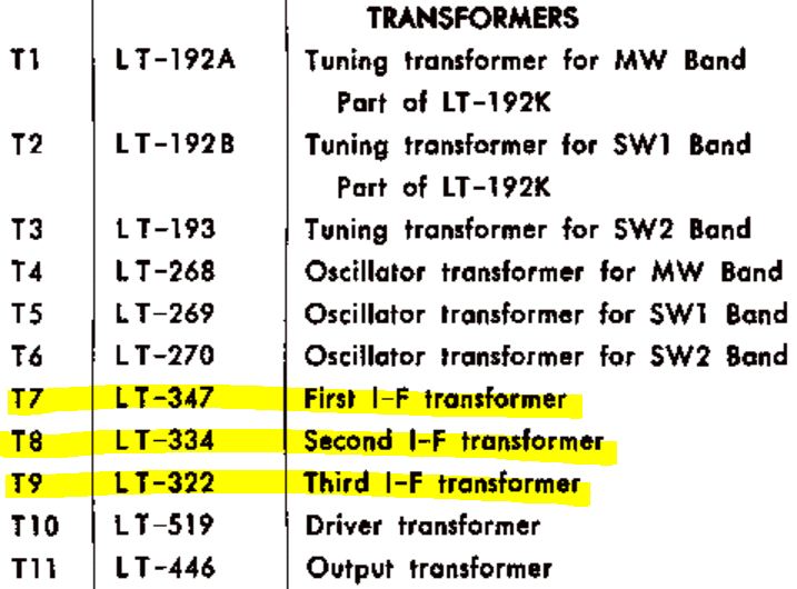

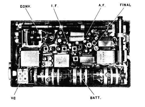

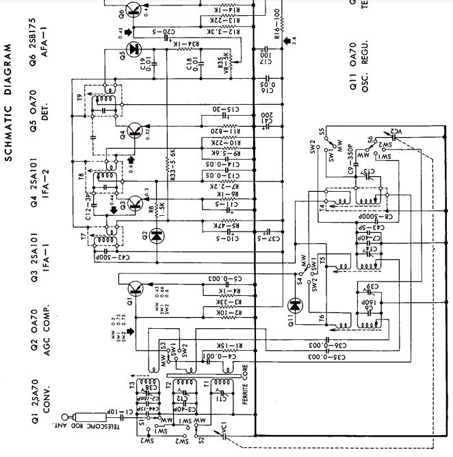

    Xem qua ảnh, hình như đây là model SR H505; nếu đúng thì đã trên nửa thế kỉ!
    Bác tải hướng dẫn về rồi nhờ thêm các bác hiểu rõ về radio chỉ cách cân chỉnh đúng.
