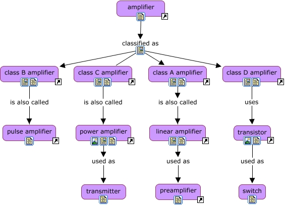

    Xem hình cho dễ hiểu ạ

    Khoai Tây có khác . Đúng là dễ hiểu
