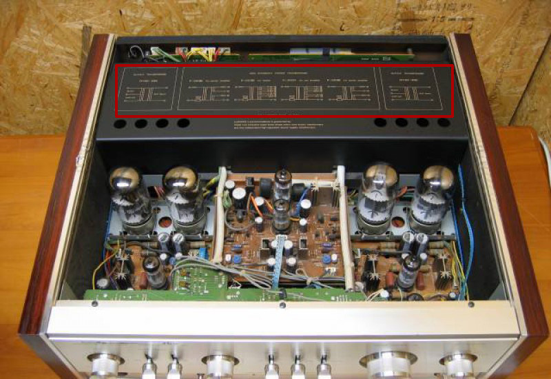

    Em đang fix Luxman LX360 bro nào có thể bớt chút thời gian giúp e chụp hình cái LX360 miếng sắt chụp trên PT & OPT, xin cám ơn

    Nhưng như ảnh bạn có thì đã có hình của nắp chụp OPT rồi còn gì...

    cám ơn bác đã quan tâm, hình là e lấy trên mạng, e cần là hình ảnh rõ ràng của cái khu vực hình chữ nhật màu đỏ e đã đánh dấu

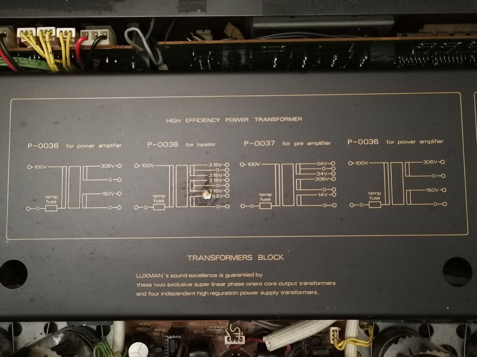

    dạ k phải bác ơi, tình hình là cái lx360 của e nó bị mod lại ở Nhật hay ở VN e cũng k biết chính xác, nên công suất đánh ra yếu quá tầm dưới 15w/tube bác thợ cho biết , nên bác thợ có đề nghị là làm lại cái Power transformer, hiện PT k phải gin của máy, do đó bác thợ có đề nghị e tìm cái hình chụp trên nắp để biết thêm cụ thể thông tin từ đó quấn lại PT mới cho công suất mạnh hơn

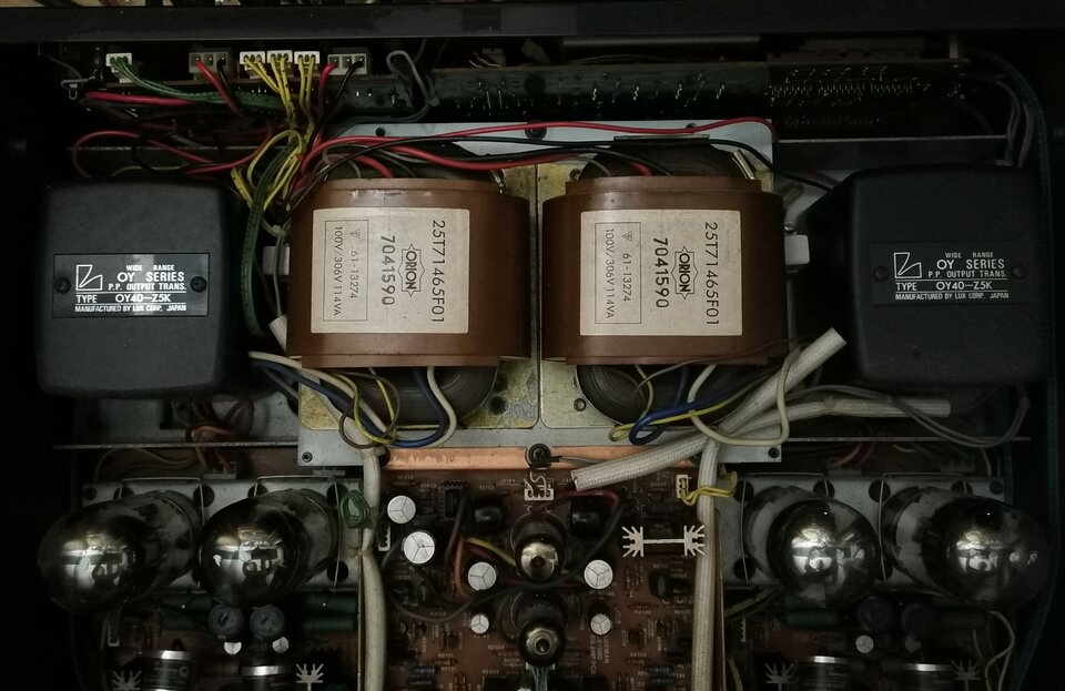

    dạ cám ơn bác, bác chụp rõ cho e 2 cái PT ở giữa và đúng chiều giúp e để e xem chỉ số cho rõ và bác để ảnh dung lượng lớn tí ạ, cám ơn bác lần nữa
    dạ cám ơn bác, e bị lai cái PT, còn OPT thì còn gin và đầy đủ ạ

    Máy có 4 nguồn riêng biệt, đây bác:

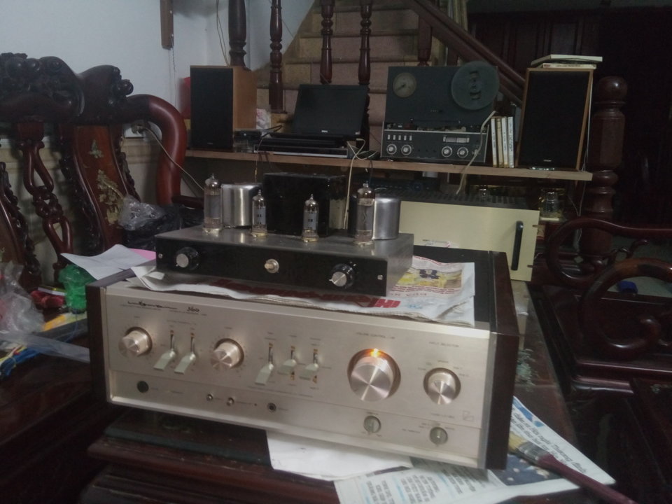

    cám ơn bác e thay bằng nguồn rời bên ngoài luôn rồi ạ

    307
    59
    thợ nhà bảo thiếu mà thật tình máy đánh yếu xìu nên đã quấn lại nguồn ra bên ngoài rồi để rảnh e post cái hình
