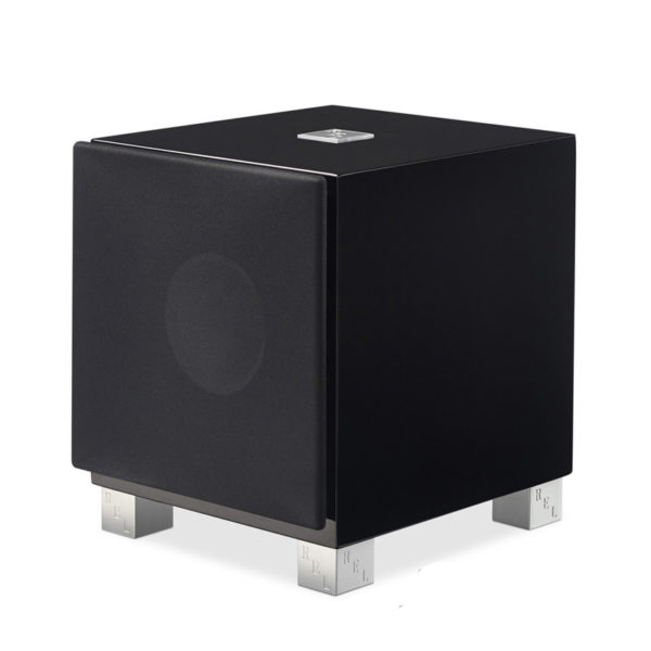

    Hệ thống Karaoke hiện có:
    - Main Crown Tech 2400 USA
    - Vang số JBL KX180
    - DAC Quang Hao 9038
    - Micro Shure Beta 58A
    - 2 cặp Bose 301 III và IV

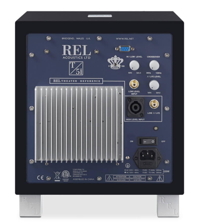

    - Sub Rel T7i chủ yếu nghe nhạc cùng cặp bookshelf nhưng muốn tăng tiếng trầm cho dàn Karaoke để hát thì xin hỏi các bác đấu ra làm sao để không hại đến Sub ạ.
    1. Đấu dây Neutrick High Level sau sub Rel đến cọc + và - của Pow Crown.
    2. Đấu dây RCA cổng Low Level sau sub Rel tới cổng XRL sub out sau vang số JBL KX 180...
  2. Lê  minh  Chính
    Lê minh Chính Approved Member
    15/10/16
    17
    Ba đình - Hà nội
    Sub REL để nghe nhạc thôi bác ạ (2.1) vì tiếng của nó rất êm và sâu. Nên dùng để xem phim và nhất là chơi karaoke thì chắc là không thỏa mãn được tai của bác đâu ạ !!!
