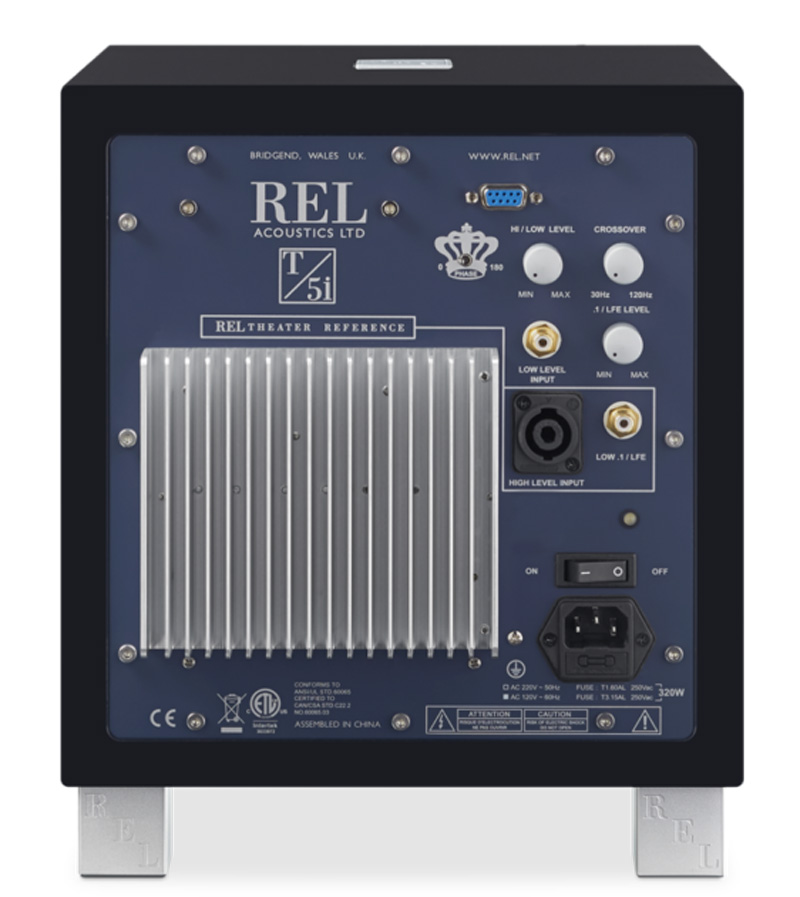

Hệ thống Karaoke hiện có: - Main Crown Tech 2400 USA - Vang số JBL KX180 - DAC Quang Hao 9038 - Micro Shure Beta 58A - 2 cặp Bose 301 III và IV - Sub Rel T7i chủ yếu nghe nhạc cùng cặp bookshelf nhưng muốn tăng tiếng trầm cho dàn Karaoke để hát thì xin hỏi các bác đấu ra làm sao để không hại đến Sub ạ. 1. Đấu dây Neutrick High Level sau sub Rel đến cọc + và - của Pow Crown. 2. Đấu dây RCA cổng Low Level sau sub Rel tới cổng XRL sub out sau vang số JBL KX 180...
Em tham khảo thì cách 1 nó chỉ lấy tín hiệu để đồng pha với cặp loa main thôi, trong Rel nó có mạch tự ngắt và dùng công suất của Rel khi dùng dây Neutrick speakon thì phải bác ah.
