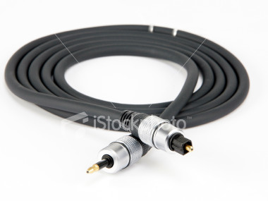

    Có loại cáp quang cắm vào đường 3.5 đấy bác. Trước em thấy có shop bán, loại này có vẻ hiếm.

    Nó đây này: .
