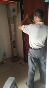

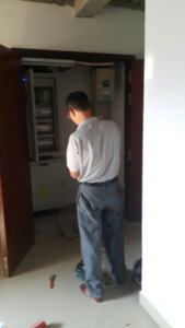

    Tuy không quan tâm lắm nhưng do có công việc liên quan ( lắp đặt ) nên cuộc sống cư dân ở chung cứ ít nhiều mình cũng rõ. Hải đang nghĩ nếu ở tầng quá cao như 20 đi thì thả dây sao Ta.
    Bên trong vẫn có một hộp gen thông tầng có thể thả dây, nói vậy thui chứ ngừoi ta ngại thi công lắm. Cái này nói vui thui chứ không Khả thi.
    HÌnh ảnh trong lần mình đi kiểm tra, tại chỗ này là xuyên tầng từ đất lên hết chiều cao tòa nhà.

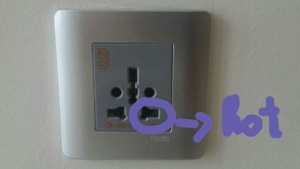

    @ Bác chụp mấy cái ảnh bên trong hộp điện tổng của căn hộ, mở một ổ cắm...biết liền 2 dây hay 3 dây.

    Ở VGR ổ cắm 3 chấu có nối đất đấy vì đây là chung cư cao cấp 40-50 tầng/ tòa, không có nối đất sẽ không được nghiệm thu đâu. Nhưng tất cả ổ cắm bác cần kiểm tra lại nóng nguội vì căn của mình ở A3 thì toàn bộ đều ngược nóng nguội, có vẻ do ổ cắm đa năng dùng tiêu chuẩn của Anh nên như vậy. Nếu dùng cho audio thì bác nên chọn 1 ổ cắm tường và thay bằng 1 ổ cắm for audio và gắn đúng dây nóng dây nguội và chỉ dùng cho audio, không nên cắm chung thiết bị khác vào ổ này.

    Cám ơn bác nhiều, vậy là nó đã có dây mát rồi. Mình vẫn dùng ổ điện của nó vì ổ này cắm được đủ thứ vuông tròn dẹt... nhưng mình cũng chỉ dùng cho audio thôi không cắm gì khác vào đây cả. Hồi đó làm nội thất mà không nhớ ra là kiếm ổ cắm audio để gắn luôn là khỏe rồi, giờ gỡ ra đục khoét là mệt đây
