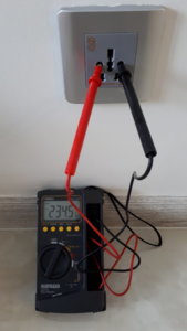

    Mới đo điện trong căn hộ ở tòa nhà Aqua 3 sáng nay. Điện có vẻ cao, âm thanh sẽ dễ chói gắt. Bác chủ nên kiếm BACL vào 230v ra 220v dùng cho bộ dàn sẽ tốt hơn.

    Nguồn điện cấp cho sinh hoạt có điện áp 234,5 V là cao...trong trường hợp này, theo mình nên lắp ổn áp sau đó mới dùng BACL, hoặc thiết bị có chức năng ổn áp và có BACL ở đầu ra.:p
