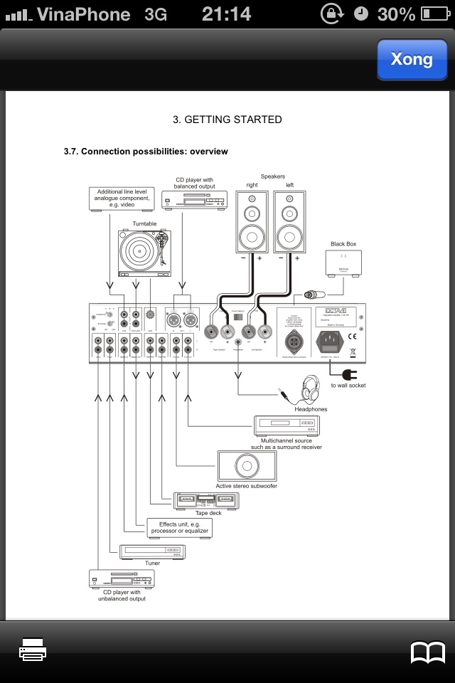

Chào các bác. Trên âm ly octave 80se e thấy có đg phono MC. E chạy kim MM thì tiếng bé tẹo. E chạy kim MC thì ko có tiếng luôn. Bác nào bít tư vấn cho em với. Thanks các bác!
