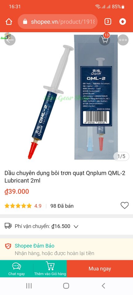

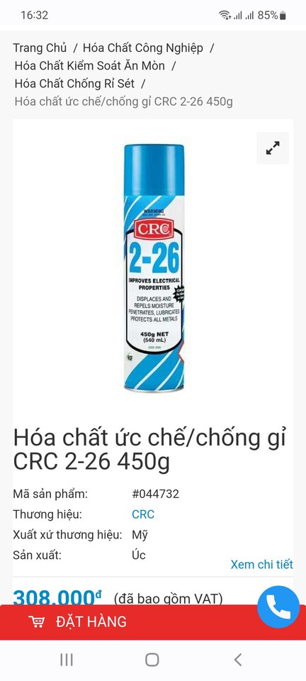

  4. ditton44
    ditton44 Approved Member
    11/12/08
    16
    Quan 3 - Saigon
    Không phải là chỉ dẩn, chỉ là trãi nghiệm của tôi, tham khảo và xin cân nhắc trước khi áp dụng. Tôi đã tra dầu cho motor đầu băng cối Akai, Teac và motor đầu cassette deck 2 loại dầu : CRC 2-26 và dầu tra quạt giải nhiệt máy tính mua ở Shopee. Xin tìm hiểu thêm th Screenshot_20230125-163237_Chrome.jpg Screenshot_20230125-163144_Chrome.jpg ông tin trên google .

    Cảm ơn thông tin của bác ạ. Thanks

    Em xem trên shoppe cũng nhiều loại dầu quá nên cũng kg biết loại nào tương thích.em cũng mua thử xem sao ạ
