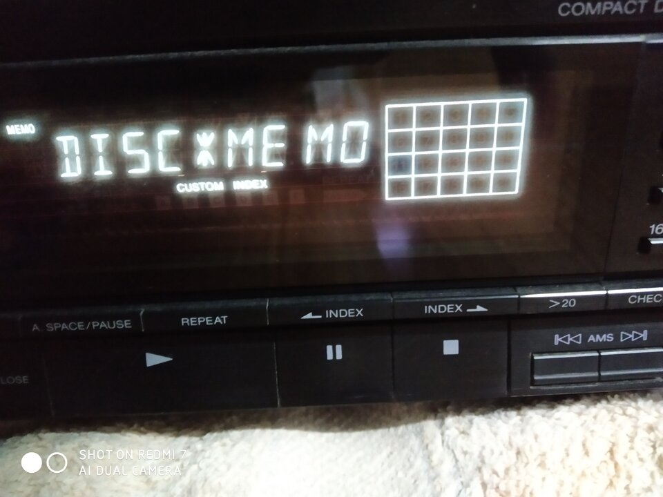

    Xin các cao thủ sửa CD chỉ giáo, con CD Sony 227 esd của mình hiện lỗi này, tìm lỗi tại đâu (xin cám ơn!)

    Hiện tại đĩa không quay bạn à, cho đĩa vào có khí đứng im báo lỗi, có khi quay xuôi vài vòng xong quay ngược vài vòng rồi dừng lại hiện báo lỗi

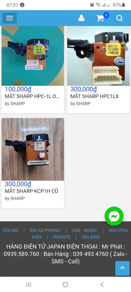

    Bác hỏi thử shop này xem sao

    Cuối cùng thì máy đã chạy ngon lành, cám ơn các cao thủ đã tư vấn, đặc biệt cám ơn Bác Nguyễn Hà, Trần Quang Diệu. Thực ra máy chỉ bị bẩn mắt đọc và cơ hơi kẹt chút, nhờ Bác Hà tư vấn mình đã lau sạch mắt và thanh trượt của mắt, máy chạy ngon lành như chưa có chuyện gi xảy ra.
