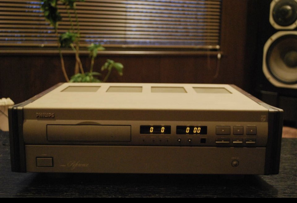

    298020B0-71A7-4C38-988D-EC88FF517FF8.jpeg E có con cd philips lhh800 ông anh tặng . Mà lâu ông ko xài. Giờ khay đĩa bấm mở ko ra cắm thỉ vẫn lên nguồn là nó bị hư gì vậy cac bác. Ở sg bác biết thợ nào nhận sữa ko ã

    Em cũng từng bị như bác, cái của em lâu ngày không sử dụng nó kẹt khay đĩa. Nghe bác thợ già khuyên, một tay em nhấn phím open, một tay em kéo khay đĩa. Tắt nguồn, kéo ra ấn vào cái khay vài lần cho trơn tru. Bác thử xem

    Nó không ra thì dùng tay móc cho nó ra! rồi nhét CD vào, sau đó ấn từ từ vào!

    đúng đòn..............ko đc thì bánh răng hay dây curoa mủn rôi

    nó kẹt do lâu ko dùng, mỡ bôi trơn khô, bác mở ra xem cơ cấu chuyển động chỗ nào bôi mỡ bò thì nhỏ 1 giọt dầu máy khâu là ok ngay.
