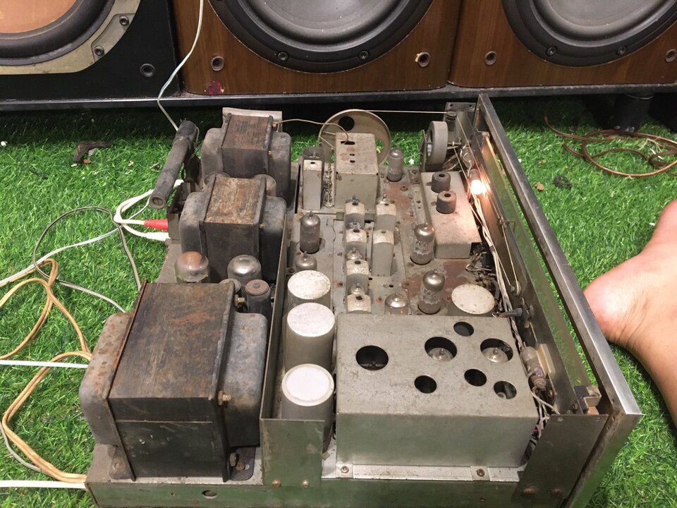

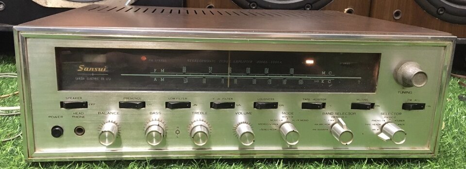

    T có 1 con amply đèn Sansui su-1000a. Mà giờ 1 vế to, 1 vế nhỏ không biết bị sao xin các pro chỉ giáo? Cảm ơn ..

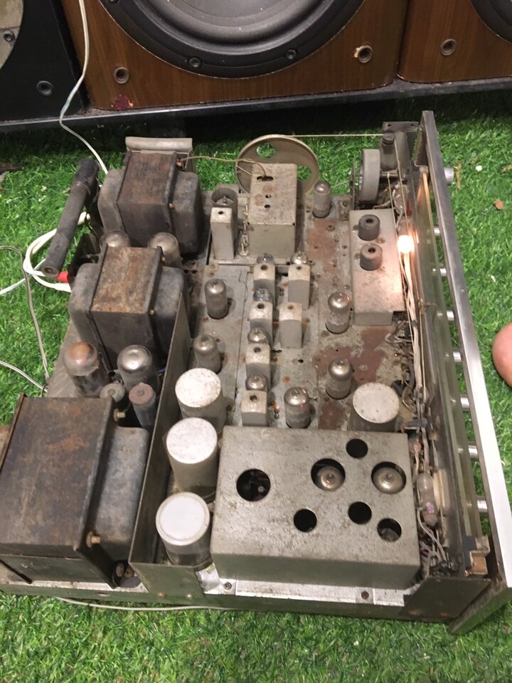

    T đổi 2 bóng cs 7591 từ vế trái sang phải mà vẫn bị. Sờ biến áp suất âm của 2 vế vẫn ổn. Biến áp nguồn vẫn ổn. Vẫn 1 vế to, 1 vế nhỏ. Ae nào biết chỉ bảo nhé. Cảm ơn nhiều.

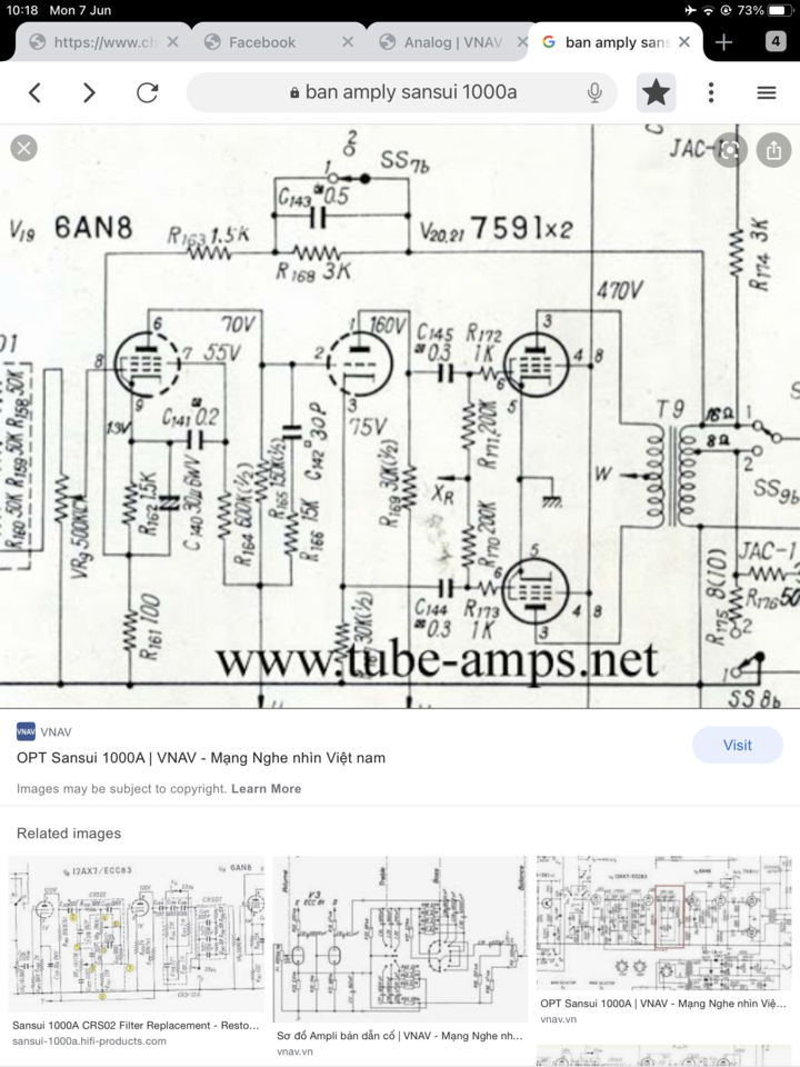

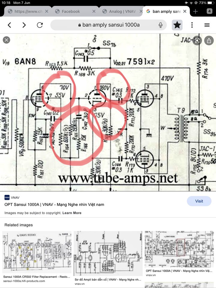

    Báo cáo các Ae đã tìm ra nguyên nhân 1 vế bị yếu rồi. Là do 1 vế tất cả điện áp của bóng 6an8 pre. Bị giản 50% điện áp. Nhưng điện áp nguồn 166v vẫn đủ. 1 vế tốt thì đủ điện áp như trong sơ đồ. Giờ tìm nguyên nhân bị hạ điện áp ạ. Nó chỉ có vài cái R và C thôi. Nhưng khó tìm quá. Xin Ae chỉ giúp. Cảm ơn
