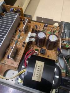

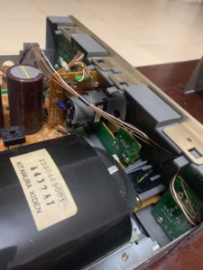

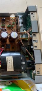

    Hình nó đây ạ !

    Nhìn mạch máy, và mạch còn sạch sẽ lắm bạn... Bạn thử khi chạy lúc phát tiếng rè rè thì dùng một cái đũa tre hoặc gỗ ấn ấn nhẹ vài chỗ trên main khu vực bạn chụp đó xem tiếng rè có hết không... Ấn hơi hơi mạnh tay tý, nhưng đừng mạnh quá nhé... Nếu có khu vực nào mà hết tiếng rè thử thêm vài lần cho chính xác rồi từ đó có thể nhờ thợ họ kiểm tra khu vực đó cho tiện nếu bạn không tự sử lý được nhé...

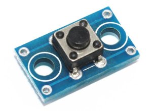

    Bạn chụp hình cái nút đó cụ thể xem nào....
    Có thể là dạng công tắc chíp... Công tắc này dùng một thời gian nhất là khí hậu Việt nam mình + hàng bãi nó sẽ bị hiện tượng như bạn tả. Nên thay bằng công tắc khác cùng chủng loại loại mới ( và là loại tốt nữa..) là OK thôi bạn...
  18. Quanngochaiha
    Quanngochaiha Approved Member
    14/7/19
    Vâng e cảm ơn bác, nó dạng như này ạ, nằm trên bảng mạch, cứ bấm lần lượt là nó chuyển đến cd, tape, tuner, aux... mỗi lần bấm là nó kêu tạch tạch như rơ le đóng ấy ạ
    chuvanvu likes this.
  19. nguyenha7940
    nguyenha7940 Advanced Member
    5/12/12
    4.304
    1.386
    Đống Đa,Hà Nội,sdt 0362353228
    Cái này sẵn bạn ạ. Chỉ tội là hàng Chị Na thôi. Khoảng một vài ngàn một cái. Bạn nên mua về thay là OK nếu bạn tự thay được...
    Chú ý mua mang theo mẫu cho nó cùng độ cao cái nút nhấn bạn nhé...
