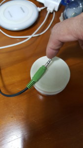

    Ampli của mình cũng mất vế. Song các kiểu văn ,gõ.. cuối cùng mình chỉ kích can nhiễu, tức là gõ ngón tay vào cực + đầu dây tín hiệu vào khi nó kêu Bộp Cộp vế đó to đều là được. Chạy cả ngày, có khi cả tuần luôn. Mất lại Can nhiễu như trước. (Có lần cũng vặn volum cũng được nhưng lại bị lại.) Đồ cũ khó thật, thợ cũng mò thôi...

    Cắm đầu vào 3,5 lấy đầu ngón tay chấm chấm nó kêu cộp cộp to đều hai vế ok. Hai vế đều luôn. Như ma các bác. Mình là thợ cơ điện mà không tin nổi cách này đấy nhé.
