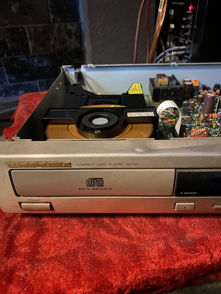

    Có cái cd cỏ marantz cd 63 để lâu ngày k nghe. Hôm nay mưa buồn bật lên nghe thì nó đơ luôn. Chán quá. Cho đĩa cd vào nó đứng im ru. biên hoà sài gòn có ae nào coi hộ e đc k ạ. Thanks các b.

    Lâu dây curoa tèo rồi, tháo ra thay nếu ngon thì chỉ do ẩm thôi, Sấy là ok ngay

    E chỉ sợ nó hư mắt ấy b. cho đĩa vào nó k có tín hiệu gì hết. Đứng im ru

    Bác lấy máy sấy tóc thổi vào khu vực bộ cơ với mắt là lại đọc đĩa đc thôi bác. Do để lâu, mắt nó kèm nhèm đó.
