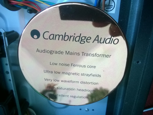

    Các bác làm ơn cho em hỏi một việc. Số là em mới mua chiếc CDP Cambridge Audio Azur 640C. Mắt mũi thì tốt, đĩa nào cũng chạy. Có điều cứ cắm điện, chưa cần bật công tắc ON, là có tiếng u..u.. nhỏ phát ra từ trong máy (Đặc biệt buổi đêm nghe rất rõ). Em tháo nắp ra thì phát hiện tiếng u...u.. đó từ bộ nguồn của máy

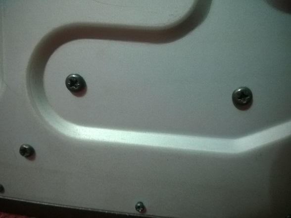

    Em định tháo cái chụp này ra luôn xem bên trong nó làm sao mà kêu gớm thế. Nhưng...chẳng biết tháo kiểu gì :( Em có lật đáy lên thì có 2 con vít, nhưng vặn mãi nó cứ xoay tròn mà không chịu ra.
    Anh bạn em bảo, chắc nguồn này bị sửa rồi nên mới kêu như thế, lúc sửa thợ nó làm ẩu nên cháy ren 2 con vít nên vặn không ra :(

    Bác dùng hai mũi dao nạy hai bên đồng thời vặn vít chắc ra thôi. Đem ra ngòai đấu điện ko tải cho nóng ngâm từ từ vào verni cách điện đã pha lõang cắm điện vài ba tiếng lấy ra dùng bóng 100 w sấy khỏang 3 tiếng hy vọng hết kêu. Nhưng trứơc mắt bác kiểm tra xem có phải do lỏng ốc nên cái vỏ bọc kim nó kêu. Chúc bác thành công.

    Cảm ơn bác Phương đã hướng dẫn. Hôm qua em được bác Dũng Huân Audio bảo cách là lấy máy sấy nóng rồi xoay mạnh nắp tròn và đã mở ra được vì nó chỉ dán keo thôi. Bác ấy cũng dạy cách nhúng vào verni như bác bảo. Nhưng dây nguồn từ nguồn ra vỉ lại bị đổ keo đen phủ lên bác ạ. Cạy keo ra để tháo thì em sợ mất zin :( Vậy nên em để nguyên đấy lấy xilanh bơm verni vào, nhưng chẳng ăn thua bác ạ. Mà lúc loay hoay em thấy là nếu để nghieng cái nguồn đi thì nó lại im bặt. Có cách nào khác không bác? Hay nghiến răng tháo nguồn như bác bảo? Cảm ơn bác đã nhiệt tình vào topic này giúp newbie như em. Chúc bác vui khoẻ! :D

    Bộ nguồn bác còn dán keo chắc còn zin vì nếu bị sửa thì chẳng thợ nào thợ nào dán keo cả, mà nguồn zin kêu fe là hiếm gặp nên trứơc hết bác bỏ cục nguồn ra khỏi hộp rồi thử đóng điện xem nếu ko kêu thì tại cái hộp, ko cần ngâm verni nữa mà dùng cách khác đơn giản hơn.
