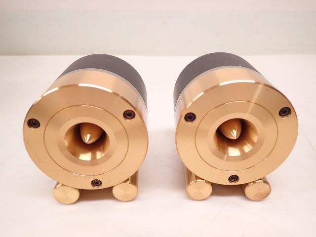

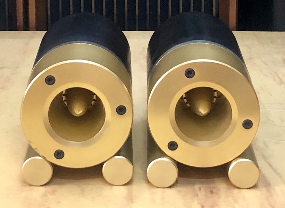

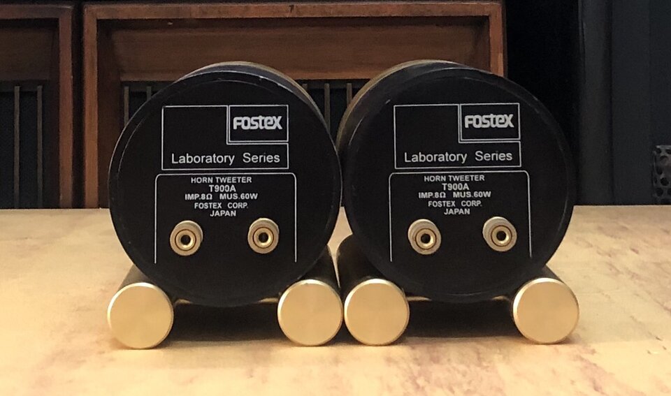

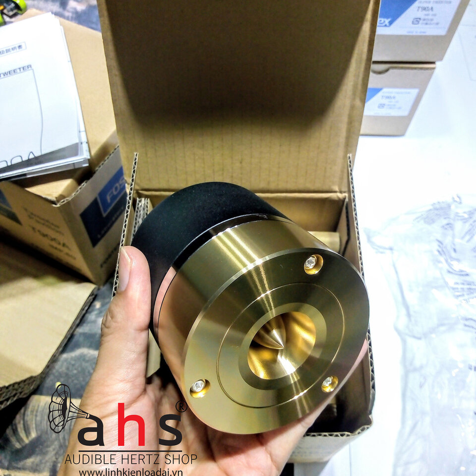

    Em đạng định mua con t900a mà có bác bán cho e con 900a này mà e thấy lạ..
    Vậy các bác giúp e xem đây đúng la t900a xịn ko ạ
    Em thấy lạ chỗ tem và chỗ mũ loa và thân loa dài hơn bt
    IMG_1649568750511_1649571785432.jpg IMG_1649568750512_1649571785557.jpg IMG_1649568750514_1649571785784.jpg IMG_1649568750515_1649571785872.jpg

    Thương hiệu này có nhà máy ở Liêu Ninh trung quốc nên madein china là hàng “thật”bác cứ yên tâm.

    Bác nói rõ hơn đc kk.. Vì e xem trên mạng thì t900a hình dáng khác cặp trên

    791
    Treble giá tiền khá cao nên khi mua cũng nên cẩn thận bác ạ. Model này nam châm alnico họng nhôm anod ( hàng cũ màu trắng đít sơn sần màu xám - nghe nói khi đem về VN đều đã bị … ) hàng mới em chưa dùng qua nhưng nếu cái đít nó to quá em nghi ngờ bên trong nam châm ferit. Bác cân thử xem nếu nặng hơn hãng công bố hoặc mở ra xem có phải alnico ko nhé.

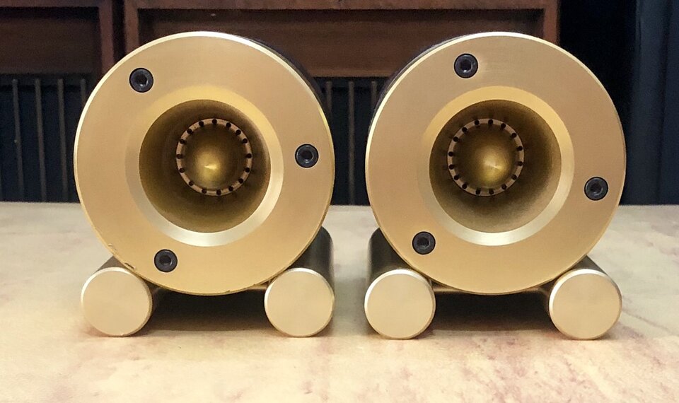

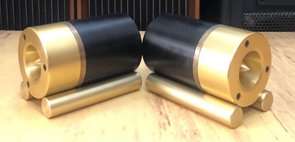

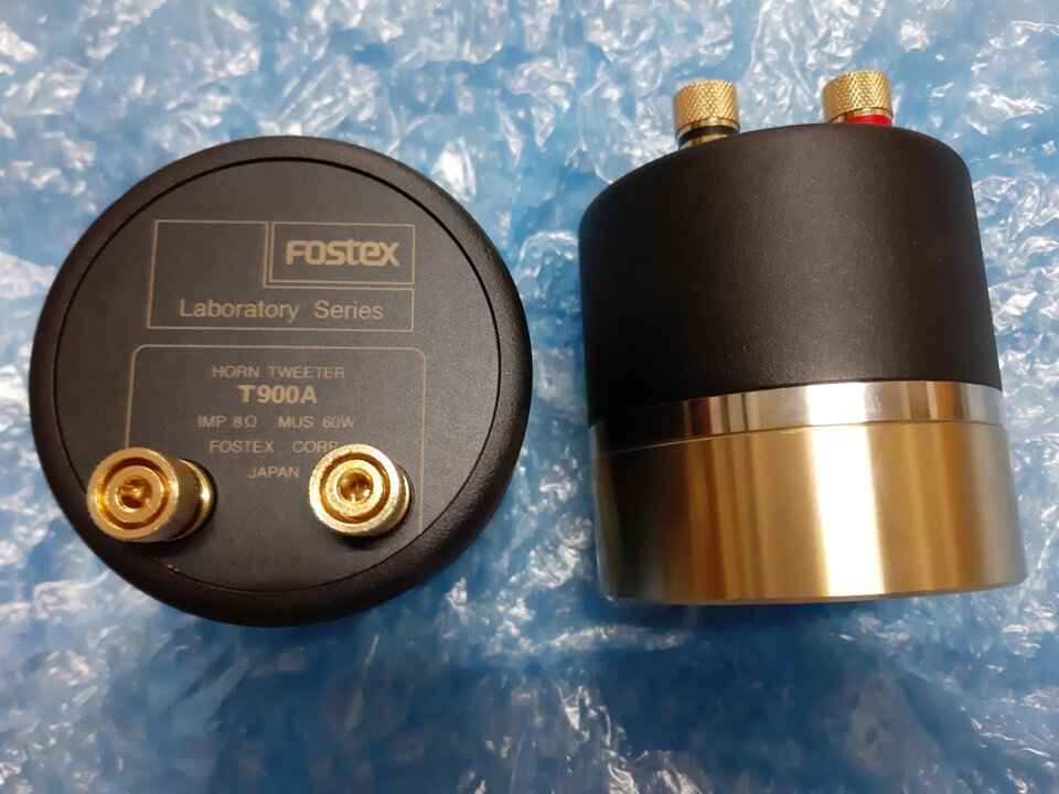

    Em xem trang chủ và các trang khác thì t900a nó ngắn và đầu nó ntn cơ ạ.. Thấy khác xa con kia

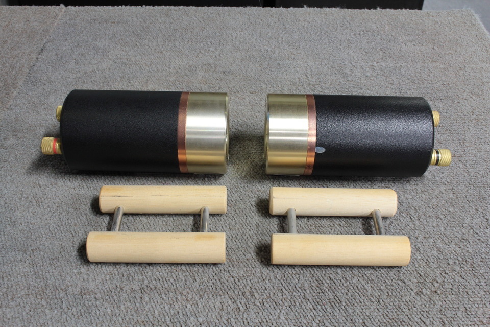

    Fostex như hình đầu post em thấy cũng không bình thường, bác hỏi lại người bán cho kính thước của cặp ấy sau bác coi lại specs của Fostex là rõ

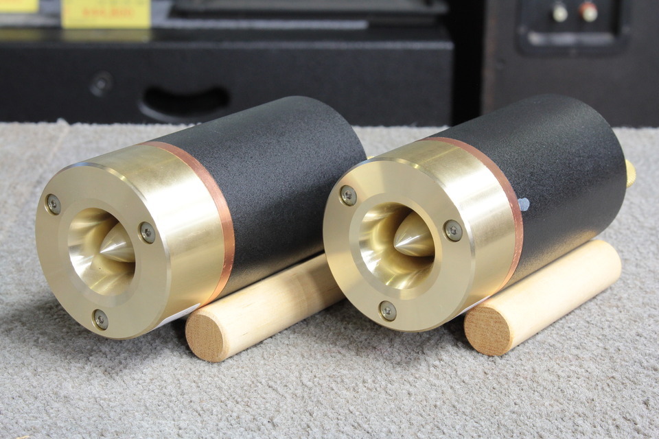

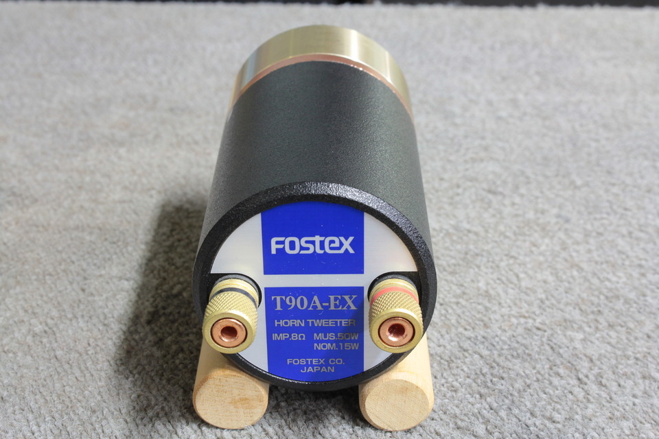

    Fostex cũng có một model mà khi nhìn hình chụp toàn bộ chiều dài thân củ tweeter nó dài hơn bình thường như hình đầu của bác, nhưng vì cặp đấy nó hơi hiếm và em quên mất model của nó, ngoài số model thì nó còn thêm mấy ký tự bằng chữ kèm theo
    Nếu bác đã nghi ngờ coi xem cho biết, đừng ham rẻ mà mua

  8. thinhgia
    thinhgia Advanced Member
    18/1/08
    5.002
    531
    Còn Lâu Mới Khoái Nhá
    Dưới đây là hình cặp thân horn dài của Fostex cặp này khá hiếm

    Hình mình mới chụp chiều nay đây bác. T900A không có hình dạng như bác đưa lên đâu.

    Em nhìn cái tem đã nghi nghi rồi bác ạ...
    Bác bán kk kâkkak
