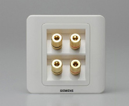

    Cái này em thấy có Siemens sản xuất.
    Có mặt cho cả 3 kích thước tiêu chuẩn : 86 x 86, 120 x 86, 146 x 86.

    Cái ổ cắm đây đây ah, không phải ổ điện đâu ah :mrgreen:
