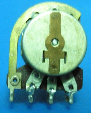

    Hiện em có con Denon bị hỏng chiếp áp Volume là loại 4 chân, các bác cho em hỏi chân thứ tư để nó làm gì và mua loại Volume này chỗ nào vậy các bác.
    Hình Volume
    Em xin cảm ơn

    Chân thứ tư dành cho chức năng loudness, loại này bác phải tỉm hàng tháo máy.

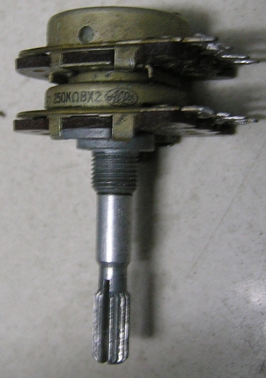

    100K b thì không có nhưng 250K B thì mình có 1 cái nè nếu dùng được thì ới nhé! chúc vui
