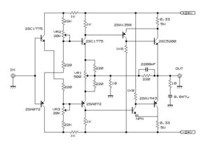

    em có cái mạch này , nghe giang hồ đồn là rất hay ạh :D , riêng em thì em thấy ít tụ liên lạc là em khoái àh , mạch này từ ngõ In --> Out không qua con tụ nào :D
    em thì chưa làm mạch này nên cũng không chỉ dẫn gì được ạh , bác thông cảm . :D

    Bác nào làm qua mạch này rồi hay hiểu biết nhiều về các loại mạch điện cho e xin lời khuyên với ạ.
    Mấy cái "VVVV 22k" có phải là cuộn cảm quấn 22k vòng ko ? phải quấn hay mua vậy ạ :D

    + Mấy con -VVV- kà điện trở bác à, hồi học phổ thông em được biết điên trở biểu diễn hình chữ nhật (-==-) nhưng đó là kiểu của Nga, hiện nay ít dùng mà thường biểu diễn hình zigzag như trên (Âu Mĩ).
    + 22K = 22KiloOmh.
    + 1 số ký hiệu khác là:
    - p = pico = 10^-12
    - n = nano = 10^-9
    - u = micro = 10^-6
    - m = mili = 10^-3
    - K = kilo = 10^3
    - M = mega 10^6
    R = Ohm, 0R22 là 0.22Ohm.
    F = Farad, 10uF là 10 micro Farad.
    H = Henri, 4.7mH là 4,7 mili Henri.
    + Tất cả đều phải mua, riêng cuộn cảm có thể tự quấn.
    + Theo em thì bác khoan hãy làm classA, nó có nhiều vấn đề phải vượt qua lắm, cũng chính vì những điểm yếu kỹ thuật này nên người ta ít dùng, mặc dù chất âm rất hay. Muốn làm hoàn chỉnh phải hiểu về nguyên lý của nó. Nếu bác muốn bắt đầu thì em khuyên bác nên dùng IC hoặc MOSFET classAB đơn giản hơn.
    + Theo e con đường DIY nên bắt đầu từ Power IC -> Power ClassAB -> Preamp (Tube) + Power ClassA -> Power Tube.

    Các bác cho em hỏi là với sơ đồ mạch trên có thể sử dụng nguồn PC để làm nguồn cấp cho mạch này ko ạ ?
    Mấy cái này em chưa hiểu lắm :D Power IC -> Power ClassAB -> Preamp (Tube) + Power ClassA -> Power Tube.
    Mấy con VR2 20k... là gì vậy ạ ?
    Mấy điểm mass có phải cho tiếp xúc với vỏ máy ko ?

    em chỉ biết sơ sơ thôi:
    Power IC là bác làm mấy con dùng IC như: LA4440 , TDA2030 , HA1394 ....
    Power ClassAB: LM3886 , TDA1794..
    Power ClassA: mấy con sò mosfet ...
    Tube thì chắc bác đã thấy nhiều :mrgreen:
    VR : là biến trở
    20k : là giá trị 20 kilo ohm
    Ko nên dùng nguồn máy tinh vì khi test bác sờ vào sẽ bị giật đó :lol: với lại nó ko có nguồn đối xứng và chỉ có 12v là max

    Em xin đính chính lại tí:
    Cái khó là trong kỹ thuật có rất nhiều thuật ngữ tiếng Anh, nhưng không phải cái nào cũng dịch được hoặc dịch ra sẽ dài dòng và không đúng ý gốc, em xin giải thích vài chỗ.
    - Power = power amplifier (Khuyếch đại công suất để đưa ra loa).
    - Pre = preamplifier (Tiền khuyếch đại, xử lý tín hiệu trước khi đưa vào tầng công suất).
    - IC = Integrated Circuit (Vi mạch tích hợp) tức là gồm nhiều linh kiện được tích hợp sẵn trong một gói.
    - Power ICs: TDA7294, LM3886, TDA2030, TDA2003, LA4440........ lắp đúng chạy ngay không cần căn chỉnh gì, đa số chạy classAB.
    - Power Class AB, là mạch dùng linh kiện rời (R,L,C, Diode, BJT, FET...) phải căn chỉnh chút xíu là cũng chạy ngay.
    - Tương tự Power Class A cũng dùng mấy linh kiện đó, nhưng được thiết kế chạy classA, cái này không đơn giản, vì bản thân classA nó mang nhiều điểm không hay về kỹ thuật nên người ta ít dùng, muốn làm được nó thì phải giải quyết nhiều vấn đề lắm. Ngoài ra còn có class B, Class D, class G, H, T....... bác tham khảo thêm bên lý thuyết điện tử.
    - Tube vs Bán dẫn.
    + Tube là bóng chân không, đèn điện tử ra đời từ hồi... đầu thế kỷ 20, phát triển rực rỡ trong WW2 và chiến tranh lạnh.
    + Bán dẫn (Solid-State) ra đời sau WW2 và được dùng rộng rãi từ những năm 70, chiếm lĩnh thị trường điện tử.
    Trong kỹ thuật có nhiều cái cũng lạ. Nhiều người vẫn thích đọc sách dưới ánh đèn dây tóc của bác Edison ra đời cách đây cả trăm năm hơn là bóng LED với những ưu điểm vượt trội về kỹ thuật. Tube cũng vậy, tuy cũ nhưng có cái hay của nó, và nhiều người vẫn mê mẩn cái âm thanh của tube. Cái nguồn xung tân thời lại bị hắt hủi trong giới audio (trong đó có cái nguồn máy tính của bác), chỉ được dùng trong SUB hoặc trên ô tô. Thật ra thì cái nguồn máy tính của bác cũng chạy được mấy IC nguồn đơn như TDA2003, LA4440... nhưng mà là nguồn xung, cao áp không cẩn thận dễ được lên nóc tủ mà ngắm gà khỏa thân lắm.
    Nói thì dài dòng lắm nên tóm lại DIY hay bất cứ thứ gì thì cũng nên bắt đầu từ dễ đến khó, ngày xưa mới bắt đầu em cũng khoái classA lắm, nhưng càng ngâm cứu càng thấy nản, đợi khi trình độ cao hơn tí, với có đủ tiền thì em mới làm thử sau . Bác nên bắt đầu với IC, TDA7294 hay LM3886 là ổn rồi, âm thanh của nó vẫn được thiên hạ đánh giá cao. Còn nguồn thì ra chợ mua cái biến áp 24 hay 30V đôi về mà dùng, thích thì tự quấn cũng không khó gì, nhọc công thôi. Thêm dàn diode chỉnh lưu, tụ lọc. IC có thể không cần board hoặc board lỗ cũng được. Thêm 2 miếng nhôm tản nhiệt, kiếm cái vỏ làm sẵn mà nhồi vào, đi dây xong là ta có một cái ampli hàng độc. 2 IC này đã được nhiều dân chơi khét lẹt làm thử và có viết lại hướng dẫn cho hậu thế, bác tìm đọc mà làm theo. Em thì từ LA4440, TDA2003, TDA2030 rồi lên thẳng linh kiện rời chứ cũng chưa làm 2 IC đó lần nào.
    - Về mass mà bác hỏi thì đúng là thường nối vỏ, nhưng nối mass không phải muốn sao cũng được, nối đúng thì mới không ù xì, tạp âm.

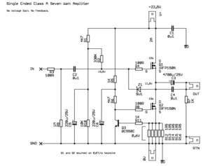

    thêm cho bác 1 mạch nữa, còn đơn giản hơn nữa:

    Mạch này có vẻ đơn giản hơn, em thích kiểu thế này. Con MOSFET nằm dưới làm nhiệm vụ cung cấp nguồn dòng không đổi (CCS), MOSFET ở trên làm nhiệm vụ khuếch đại theo kiểu Common Drain hay Voltage Follower, không Feedback, nhược điểm của mạch này là Gain < 1, nên nhất thiết phải có pre hoặc ghép thêm một tầng phía trước, vì xuất âm qua tụ nên tụ xuất âm phải là loại tốt. Mạch đơn giản, linh kiện dễ kiếm, hai con MOSFET bắt vào tản nhiệt thật to là được. Vì mạch đơn giản nên phụ thuộc nhiều vào chất lượng linh kiện, nên dùng linh kiện tốt, chính hãng thì sẽ hay hơn.

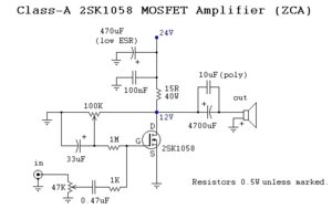

    -)|- nó là cái gì thế ạ ? là tụ à ? nó là tụ gì vậy ?
    Thoe như sơ đồ mạch này em thấy 2 chấm xanh 24v 12v ??? Nguồn cung cấp như thế nào ạ ?
    Mạch của bác COI
    GND,RTN nó là cái chi ạ :D
    4v cái cục vuông có 2 chân kia có phải là MOSFET ko ạ ?
    Mạch của bác em nhìn hoài mà ko thấy đầu ra đâu mặc dù thấy chữ OUT, cũng ko thấy nguồn vào là nhiêu và nằm ở chỗ nào :cry:

    -)|- là tụ hóa (electrolytic capacitor), tụ này là tụ phân cực, nếu mắc ngược hoặc quá áp sẽ nổ. Đầu -| là đầu (+), đầu -) là đầu (-).
    Cái chấm xanh 24V là điểm cấp nguồn cho mạch, cái chấm xanh 12V là điểm bias (phân cực) cho MOSFET, bác lắp mạch xong, lấy đồng hồ đo ngay điểm đó, rồi chỉnh biến trở 100K sao cho điện áp đo được là 12V là được.
    Mạch của bác coi:
    GND là điểm nối mass, 0V.
    RTN cũng là mass, nhưng nối đến cực (-) của loa.
    OUT Nối đến cực (+)
    V+ là điểm cấp nguồn cho mạch,22.5V.
    Mấy cái này là cái header (chân cắm) để nối dây ra ngoài, nó có 2 chân là để cho dễ hàn, nhưng thật ra 2 chân đó nối chung.
    Cái cục vuông bác nói không biết có phải mấy cái đó không, hay là mấy con trở, như em đã nói, trở vuông là vẽ kiểu Nga mà ngày xưa được học ở phổ thông.
    MOSFET có 3 chân: Gate, Drain, Source, đôi khi có 4 chân. Cả 2 mạch này thật sự rất đơn giản, linh kiện dễ kiếm, cái khó là nguồn và giải nhiệt cho mạch.
