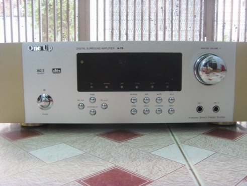

    Em mới kiếm được cái Amply như trong hình. Mặt trước có ghi AC-3(ready) và DTS(ready).

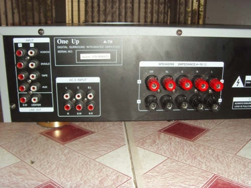

    Đằng sau có 4 đường vào IN PUT là CD, DVD, TAPE, AUX. Có 2 đường LINE OUT là SW và Center. Có các cổng kết nối AC-3. Cọc loa thì có L, R, SL, SR, C.

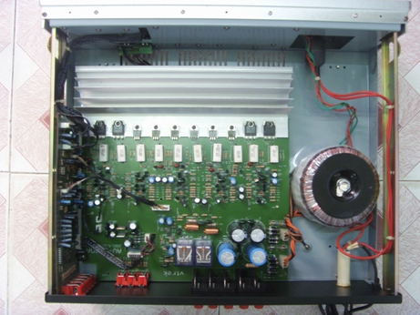

    Con amp này sử dụng nguồn xuyến to bằng cái bát ăn cơm to, công xuất chạy 4 con Mosfet to và 6 con Mosfet nhỏ. Do không có nhiều loa nên em mới chỉ tét được 2 loa. Nghe nhạc 2 kênh kết nối với CD rất hay, không thua gì cái amply Pioneer 2050 em đang xài.

    1. cái amply này xem phim có ra được DTS hay AC-3 như nó ghi trên mặt không vì Không có cổng Digital?
    2. Nếu em kết nối với DVD thì sẽ là như thế nào ạ? DVD nhà em có cổng Digital và 5 cổng 5.1. Nếu đấu cổng L, R ở DVD sang cổng DVD của LINE IN có được không? Và nếu dùng 6 sợi bông sen đấu từ cổng 5.1 analog của DVD sang cổng AC-3 của Amply thì thế nào ạ?
    3. Em đấu 5 loa vào cọc loa, vậy đấu SUB vào cổng SW của LINE OUT phải không? SuB ở đây là xài Sub hơi hay sub điện vậy? Vậy còn cổng CENTER trong LINE OUT của amply dùng để làm gì ạ?

    Em cũng kiếm được 2 cái na ná như thế này về lấy chat xít. Nếu bác không khó tính thì em nó đấu với DVD qua 5 kênh Main L-R, center, Sr L-R nghe tạm. Loại này không trị sub đâu. Bác phải mua thêm 1 cái sub điện về đấu vào công sub-out của đầu DVD.
    Chúc bác vui.
    Tò mò tý, bác mua giá bao nhiêu? Nếu dưới 1 t cho cái biến áp và chát xít thì vẫn là hợp lý. :mrgreen:

    Em nghĩ đây là hàng của anh Ba,thế nên trên mặt máy nhiều khi ghi DTS hoặc AC-3 nhưng lại không có giải mã những định dạng này. Còn cách đấu nối thì như bác trannguyennguyen trên đã giúp bác rồi ạ.

    Bật mý tý nữa, bác thử lật phía mạch in xem mấy con sò của bác có được gắn vào mạch không. 2 cái của em nhìn linh kiện hoành tráng lắm, 5 kênh kêu oang oang, đèn nháy loạn xã, nhưng thực ra chỉ 2 kênh chính chạy sò với điện áp 35V thôi, còn 3 kênh phụ chạy IC với nguồn 20V :mrgreen:

    Bật mý tý nữa, bác thử lật phía mạch in xem mấy con sò của bác có được gắn vào mạch không. 2 cái của em nhìn linh kiện hoành tráng lắm, 5 kênh kêu oang oang, đèn nháy loạn xã, nhưng thực ra chỉ 2 kênh chính chạy sò với điện áp 35V thôi, còn 3 kênh phụ chạy IC với nguồn 20V :mrgreen:[/quote]
    Vụ sò và IC này hay à..hihi..bác nói em mới biết đó. để hôm nào đi công tác về em mở ra xem có đúng vậy không. Ma em cũng hơi nghi ngờ, đấu loa vào main L, R thì nghe khác hẳn SL, SR. Chắc đúng như bác nói ruì.

    Nhìn vào 2 cái amp của em thì công suất 2 kênh chính khoảng 60 W/kênh, 3 kênh kia chỉ 12 W/kênh. :mrgreen:

    Báo cáo các bác, hôm qua em đã dành gần...1h đồng hồ để nghịch ngơm em nó, và kết quả như sau:
    1. Máy sử dụng linh kiện gồm tụ của LECXOM hay LEXCOM gì đó quên rùi, có 1 con IC to của NEC và vô số IC nhỏ mà em không bít của ai. Còn 10 con sò thì chạy sò Mosfet, cũng không biết của ai luôn.
    2. 10 con sò gắn vào bo mạch rất chắc chắn.
    3. Trên máy có chỉnh nhiều chức năng như STEREO, 3STEREO (cái này em chả bik là gì), AC-3, 5.1, KARAOKE và vô số các chế độ nghe nhạc và xem phim mặc định.
    4. Test nhạc 2 kênh ở chế độ STEREO với CDP Sony và Loa DIATON cho chất âm hay bất ngờ, phải nói là ngang ngửa mấy amp dân dụng hàng cỏ (em so với pioneer 2050), ăn đứt cái Reciver Denon AVR 1500 ở độ chi tiết, trong trẻo và gọn gàng (tuy nhiên tiếng hơi lạnh). Có chế độ BYBASS cho âm thanh ấm hơn, Bass bạo lực.
    5. Khi xem phim DVD với 5 loa (ko có SUB) thì kết quả như sau:
    5.1 Kết nối DVD vào line in L, R của amply, khi bật chế độ 5.1 thì Amp hiện lên Pro-Logic. Âm thanh trên phim nghe na ná thằng Denon 1500 khi xem phim DTS nhưng to mồm hơn (tuy nhiên có vẻ không tách bạch lắm, hiệu ứng 5.1 không rõ ràng, theo em thì nó giả lập thôi, giống như giàn AIL LG nhà ông nội em vậy).
    5.2 Kết nối DVD vàoô cổng AC-3 của amp thì hiệu ứng rõ ràng hơn tuy nhiên lại không có Voice(cái này em bó tay)
    6. Chế độ KARAOKE tuy chỉnh echo bằng KTS nhưng tiếng y như thằng Ariang 203 nhà em đang xài, có khi còn hay hơn ở Mid.
    KẾT LUẬN : VÔ ĐỊCH TRONG TẦM GIÁ. (Nghe đâu nhà sản xuất bán hơn 4 chai khi xuất xưởng - 2010)
