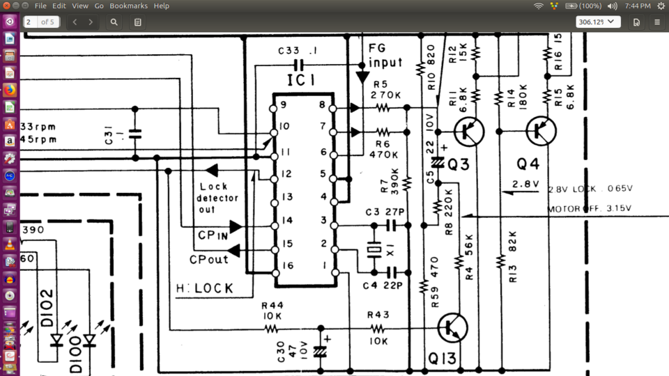

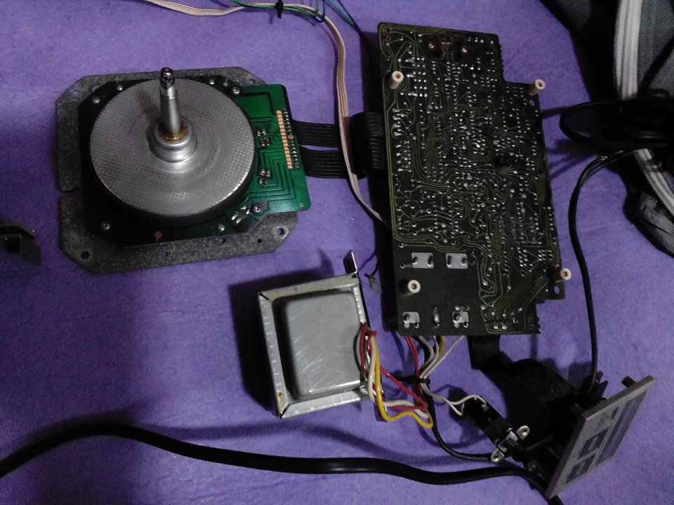

    Đã dò nhưng chưa ra ông ạ, đang tắc ở con IC có mã là T6083 (16 chân), tìm khắp chưa ra sơ đồ chân cẳng con này...

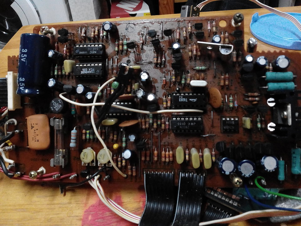

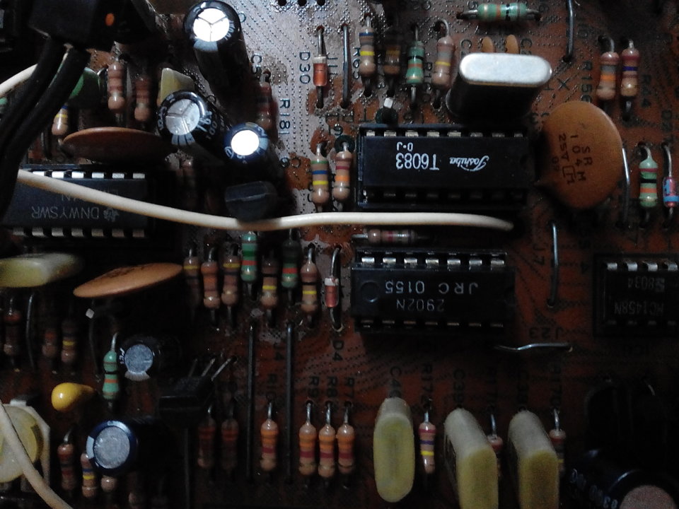

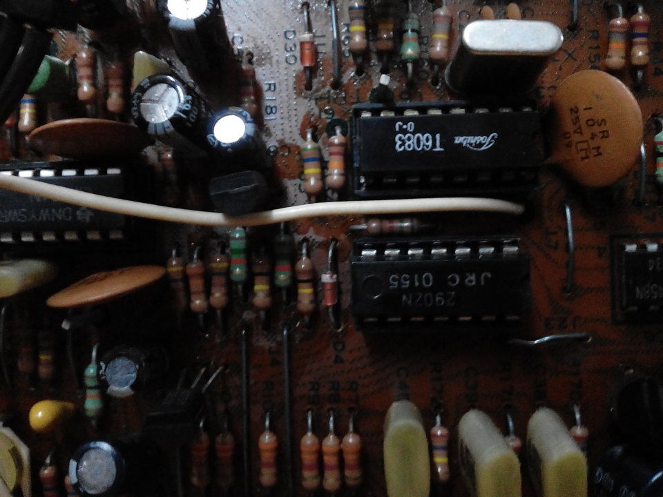

    Bác cho cái hình chụp của con IC đó xem cái bác bác chụp rộng rộng xung quanh cho dễ hình dung bác nhé...

  8. trần hội
    trần hội Advanced Member
    23/12/16
    898
    510
    HN, 0969.358.638
    Vài hình của nó, ông xem hộ và thấy chú nào tương đương thì chỉ giúp (con T6083- ban nãy đánh lộn)

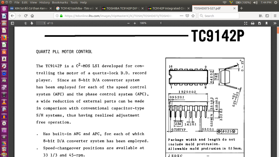

  9. Pilab
    Pilab Advanced Member
    29/1/09
    1.732
    329
    TP ThanhHoa, VietNam

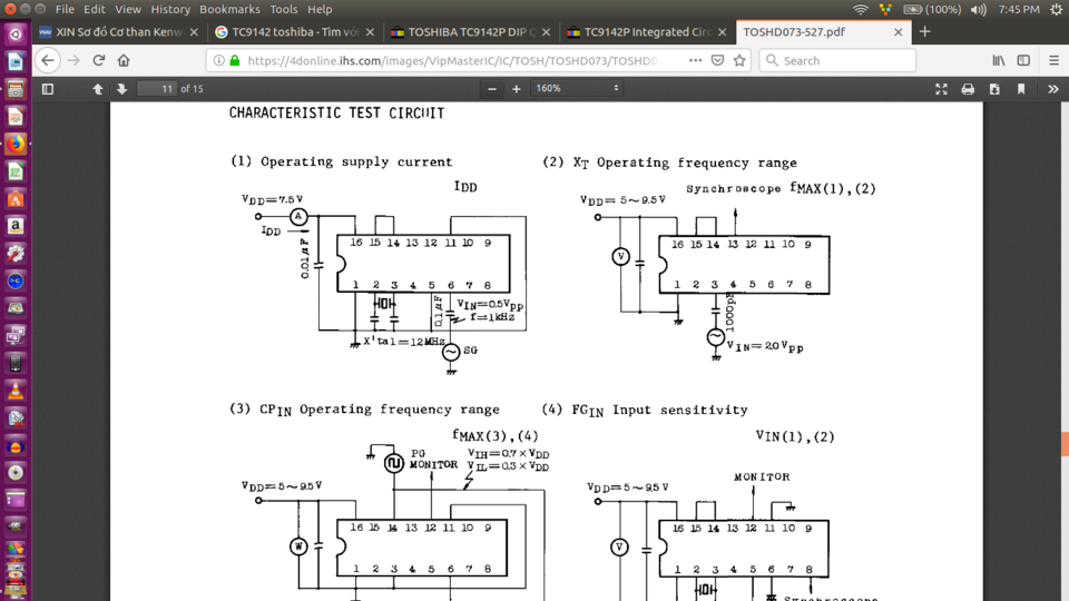

    Bác chủ xem mạch của TC9142 có thể khá giống T6083

  11. trần hội
    23/12/16
    898
    510
    HN, 0969.358.638
    Cám ơn bạn, tóm lại mình thấy mạch con T6083 cơ bản giống con TC 9142, chỉ khác chức năng hai chân 11,12. Đã xác định được con T6083 lỗi, chân 7,8 mất áp, ko có xung ra, phải tìm con khác thay thế hoặc con tương đương. Không biết có bác nào có cao kiến gì chỉ giùm với
