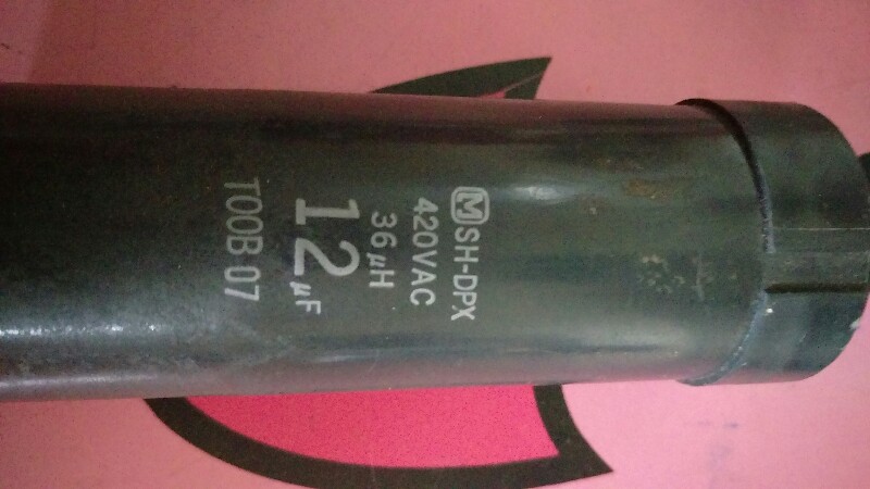

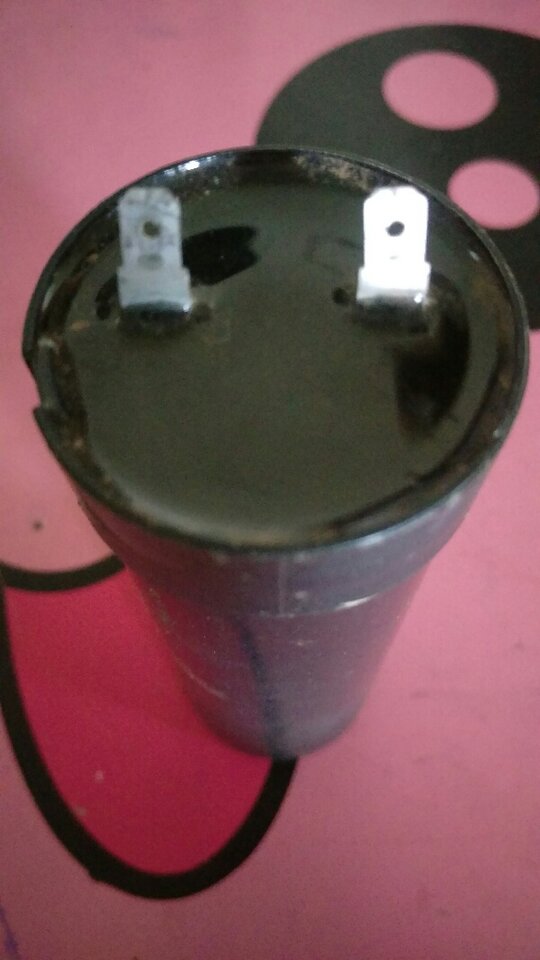

    Xin lỗi bác chủ cho em ké chút ạ.
    Em có con tụ sao nó còn ghi cả cảm kháng nữa ạ, ko biết có dùng lọc nguồn được ko ạ. Bóng nắn ez81 em dùng làm tụ đầu thôi . IMAG1831_copy_800x450.jpg IMAG1832_copy_600x1067.jpg
    Em xin cảm ơn.

    Xin nói thêm là đo bằng đồng hồ vạn năng giữa hai cực tụ ko có trở kháng các bác ạ.
    Bác nào biết thông não em với nhé.
    Em xin cảm ơn.

    Ý bạn là điện cảm/inductance (uH)?
    Đây là loại tụ điện xài cho motor (chẳng hạn như máy giặt) và thường thì những motor lớn cần 2 loại tụ điện. Tụ điện thứ nhất là tụ điện khởi động, được sử dụng để giúp động cơ bắt đầu quay. Khi hệ thống đã khởi động và đang hoạt động, tụ điện chạy sẽ tiếp nhận và cung cấp thêm năng lượng để chạy motor trong thời gian dài. Tụ điện chạy thường có mF thấp hơn và trong trường hợp này có cuộn cảm nối liên tiếp vào tụ điện vì cuộn cảm lưu trữ năng lượng trong từ trường khi dòng điện chạy qua nó. Có hai định luật là:
    Ta không thể thay đổi điện áp trên tụ điện ngay lập tức.
    Ta không thể thay đổi dòng điện qua cuộn cảm ngay lập tức.
    Dựa vào hai định luật trên cuồn cảm sẽ giảm dao động khi có dòng điện dao động chạy qua và vì thế cho dù nguồn điện có dao động thì motor vẫn xoay êm và không giựt.
    Bạn nên dùng những tụ điện sản xuất riêng cho âm thanh.

    Bác đọc bài này, chỗ khái niệm ESL
    https://mobitool.net/esl-va-esr-capacitor-la-gi.html
    Em đoán vậy.
    điện cảm ký sinh được gọi là Điện cảm chuỗi tương đương (ESL) Giá trị của điện cảm và điện trở này sẽ rất nhỏ, có thể bị bỏ qua trong các thiết kế đơn giản. Nhưng trong một số ứng dụng công suất cao hoặc tần số cao, giá trị này có thể rất quan trọng và nếu không được xem xét có thể làm giảm hiệu suất linh kiện hoặc tạo ra kết quả không mong muốn.

    Cám ơn bácc đã trả lời moột cách tường tận . Thú thaạt em ko có chuyên môn nên cứ ngoại quan mà phán đôi khi nó hỏng trúng, thấy cái tụ pana xinh đẹp cầm nặng tay chứ có biết nó là cái rì... đâu. Mấy bác lão làng có kiến thức viết cái gì cũng có đầu có đuôi, tiếc cho mấy bạn mới gia nhập mà viết bài như thả bom được mấy chữ.
