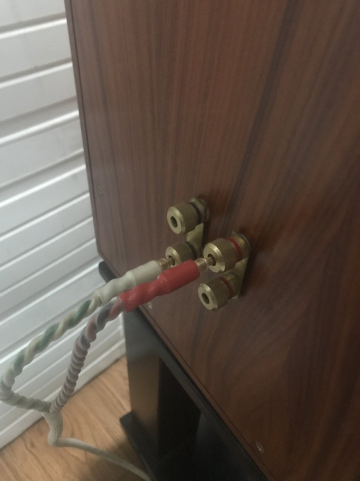

    Em chào các bác em muốn xin nhờ a em tư vấn giúp em muốn chơi bi - amp cho loa harbeth hl 5 có 4 cọc loa .
    Em đag tính accuphase e306 cho 2 cọc dưới
    amply đèn airtight atm1 cho 2 cọc trên
    thì liệu có nguy hiểm gì cho loa ko ạ?
    việc lệch công suất giữa 2 amp có ảnh hưởng xấu gì ko ạ
    và cách cân chỉnh sao cho ko lệnh phase nhau ạ
    các bác chơi qua cho em xin lời khuyên nhé

    Trc khi nghịch bác nhớ bỏ cầu bi-wire ra nhé :D Cá nhân em nghĩ khi chơi bi-amp (amply và loa phù hợp) thì cơ bản các giải sẽ thể hiện tốt hơn nhưng ko phải lúc nào cũng hay vì các giải giải nào cũng tranh nhau thể hiện..

    Bác chủ dùng dây loa gì vậy. Em thấy bác nên chú trọng nâng cấp dây loa song song với phương án đánh 2 amply, 2 dây loa. Thiết bị có tốt mà đường truyền kém hơn thì chỉ theo cái kém của đường truyền

    Harbeth SHL5PLUS rất nhẹ kéo không cần thiết phải bi-amp. Chỉ cân single amp chuẩn, điện tốt, nguồn phát chất lượng, dây dẫn và dây nguồn tốt, chơi Jumper chất thì xong hết
