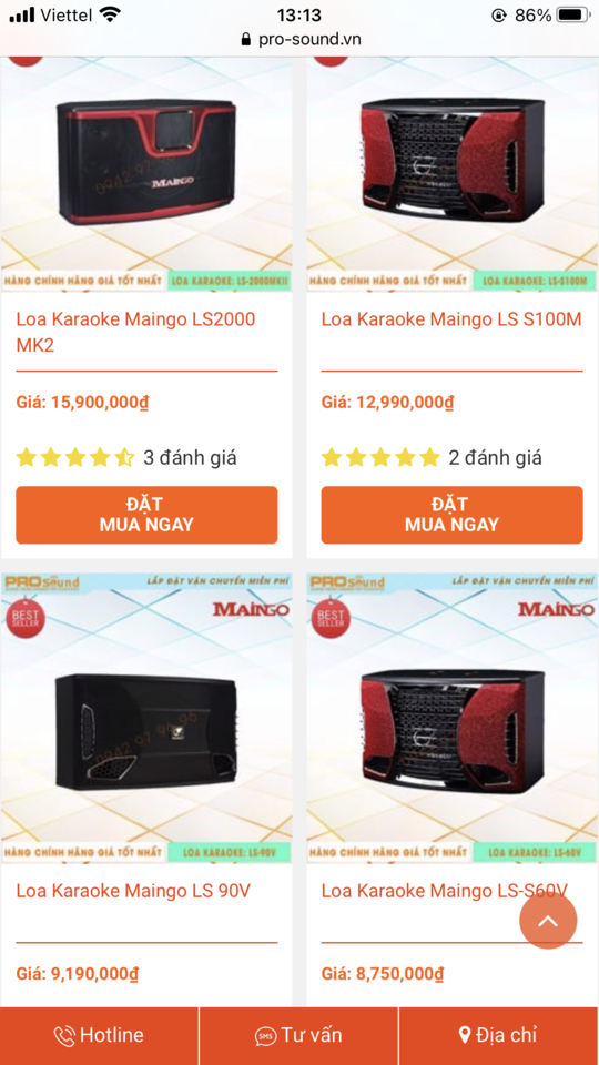

    diện tích phòng của bác có 15m2 bác dùng cặp loa maingo chuẩn 3way là âm thanh nghe chuất hơn full ở tầm giá new 20tr trở xuống rồi, không gian trong nhà đại đa số ở nước ngoài vẫn dùng loa treble giấy để nghe và hát. Bác ở HN em mời bác qua em cảm nhận full 2Way và nằm chuẩn 3Way xem cái nào hơn bác :):)
  5. tuannguyen1919
    tuannguyen1919 Advanced Member
    3/4/13
    71
    124
    Ý bác nhắc đến các model trong hình phải ko ạ? Hãng này đúng là lần đầu tiên em nghe tên, chưa đc nghe bao giờ nhưng em vẫn khoái loa full với trép kèn hơn. Mấy hôm rồi nghiên cứu thấy có cặp FBT J8A rất phù hợp với phòng nhỏ của em, loa active nên có thể cố tí và không phải đi tìm đẩy nữa
