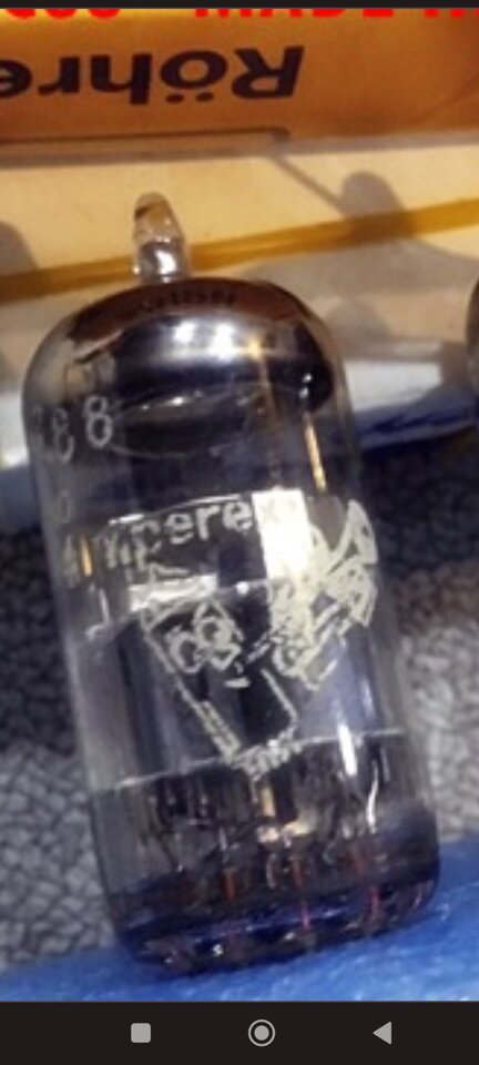

    Bác cho em hỏi bóng Amperex bác nói có phải loại này không ạ
    Bác cho em hỏi bóng Amperex bác nói có phải bóng này không ạ.

    Ampli nhà em dùng 1 cặp Philips 6DJ8 nghe khá hay, mới hôm qua 1 bóng tèo, còn lại 1 bóng mồ côi.
    Cá nhân em thấy bóng Amperex Bugle boy giá mềm & nghe khá tốt.
