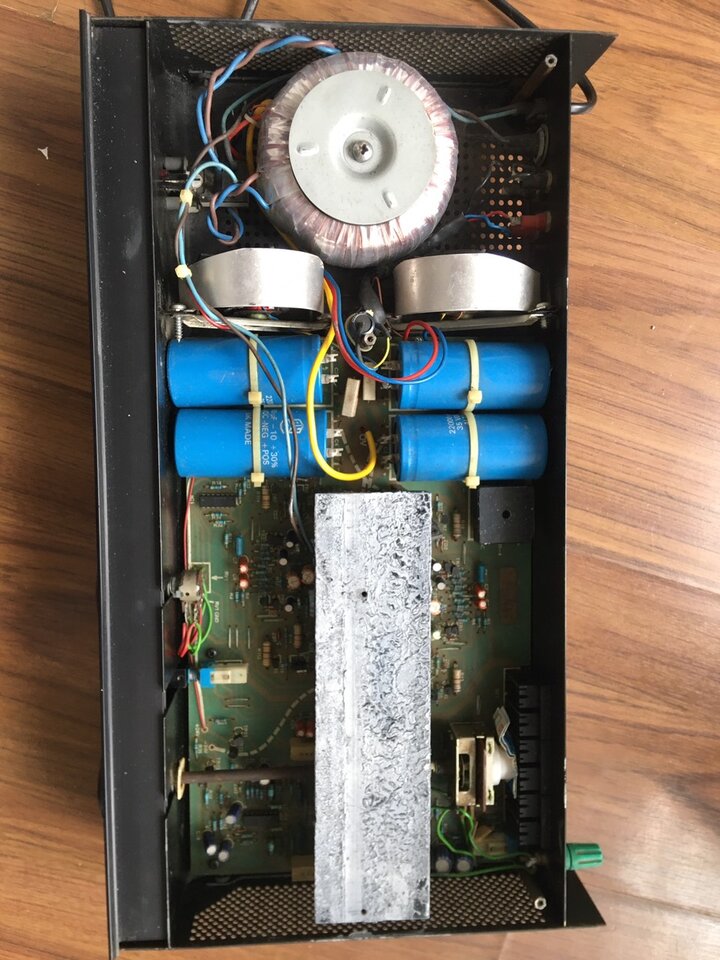

    Em vừa lụm được ampli A100-X nguyên bản.
    Các bác cho em kinh nghiệm bảo dưỡng ampli này để cho nó hót hay lên với ạ.

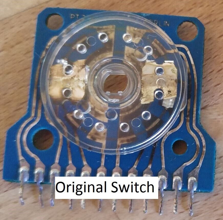

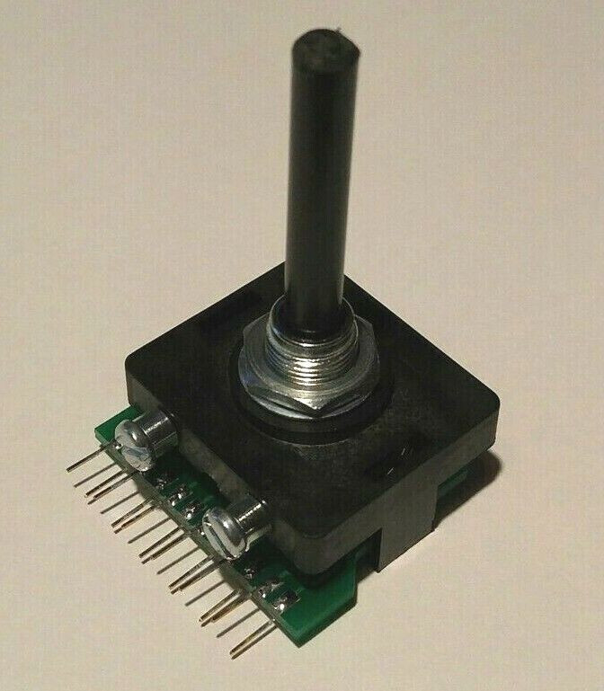

    Ngoài ra bác nào biết chỗ bán selector thay thế của ampli này không. Vì selector ampli này đã rất cũ.

    Dòng này mọi thứ đều đã rất cũ, 4 tụ nguồn hình như cũng đã được thay thế rồi. E này chơi khá nóng nhưng đánh cũng khá lực

    4 tụ nguồn rin bác à. Thấy nhiều phiên bản A100-X xài tụ y chang này

    Xưa mình cũng có dùng qua dòng này, lâu ngày tụ bị phù xuống cấp nên thay thế tụ khác

    - Bạn kiểm tra điện áp ở rơi trên mỗi con tụ nguồn, nếu bình thường (giống nhau và gần giống trên catalog) thì tụ tạm ổn, nếu có điều kiện thì nên thay cả 4 con vì máy cũ rồi không tránh sai số
    - Bạn nên thay toàn bộ tụ hóa trên bo mạch, chắc chắn các tụ này cũ đều sai số (thường bị tăng trị số, đôi khi khô giảm trị số)
    - Tấy rửa sạch bo mạch bằng chất thẩy rửa (mình thường dùng hộp xịt bọt tẩy rửa dụng cụ nhà bếp rất hiệu quả)
    - Chuyển mạch tháo ra tẩy rửa sạch chắc vẫn dùng tốt (khó mua đồ thay thế đó bạn)
