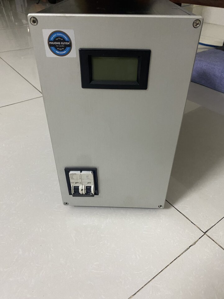

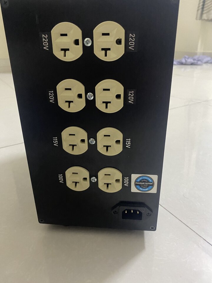

    làm con 3 kva như này vào 230v ra 100-115-120-220 v như này ok nè bác
