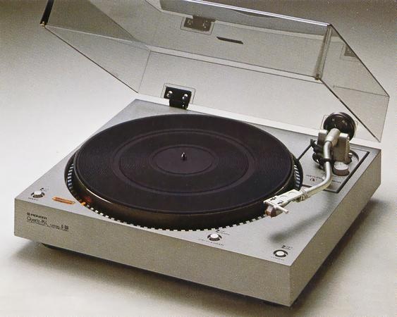

    Hôm trước cái đầu cơ than Peoneer XL 1350 của em bị đứt dây cu roa,,, phải tháo ra để thay,,, sau đó thì cần bị lệch nghe tiếng rất khó chịu,,, em loay hoay mãi mà ko chỉnh được chuẩn như ban đầu. Em chỉ biết có 2 cái cần phải chỉnh,,, chỉnh độ đè của kim và lực kéo li tâm của cần,,, nhưng ko biết sao cho chuẩn,,, mong các cụ hướng dẫn giúp em ạ,,, ở dưới là hình ảnh em nó, (em dùng kim Technis 270c)

    Phải có hình thật để xem nó đang lệch ở đâu, cái gì lệch thì mới giúp đc bác ơi.
    Có phải nó bị lệch ở chỗ ..mũi tên đỏ ko ?

    khi tháo ra để lắp lại dây cu roa,,, em phải tháo cái quả cân,,, nhưng khi lắp lại thì nó ko còn được như cũ,,, nên em cứ lọ mọ xoay xoay vặn vặn quả cân và cái nút điều chỉnh lực li tâm của cần,,, mong cụ hướng dẫn giúp trình tự chỉnh với ạ,,, từ hôm qua đến h cứ loay hoay, cơm ko ngon ngủ ko yên cụ Châu ạ,

    mình xem cờ líp du-túp nó chỉ sau :
    1- hạ tay nâng xuống
    2- gắn quả cân vào cần, di chuyển qua cân sao cho cần nó thăng bằng , không gục xuống và cũng không chổng,chỉa lên trời
    3- khi đã đạt được vị trí cần nó thẳng bằng, thì lúc đó nếu đưa cần ra giữa đĩa, thì tự động când sẽ trôi về phía phải, trôi về tay đỡ cần
    4- tại vị trí cần đã thăng bằng, nắm chặc phần đui phía sau của quả cân, mục đích định vị không cho quả cân dịch chuyển, nắm phần vòng tròn phía trước, xoay nhẹ cho số 0, ngay chính diện mũi kim , mà mủi kim đó là ta móc sọi chỉ treo quả tạ,kéo li tâm
    5- nắm toàn bộ vòng tròn số & phần sau - nắm trọn quả cân, xoay từ vị trí số 0, vừa chỉnh ở bước 3 , xoay đến khoản số 18.
    thế là xong -- hoàn tất việc cân chình cần để tạo lực đè kim lên mâm than & lực kéo về tâm
    https://www.youtube.com/watch?v=zV-edj6cNOY ==> xêm từ phút thứ 4:00 -- 5:00
