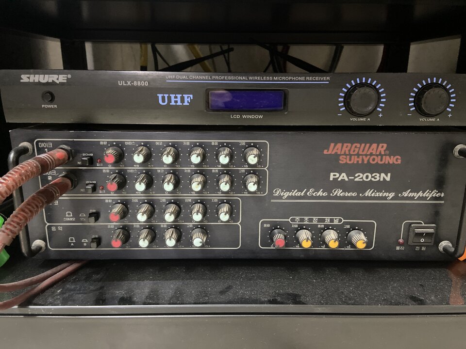

    Chào các bác
    Em mới mua đc bộ loa loa amply hát karaoke nhưng chắc chỉnh chưa chuẩn lên khi hát vặn volum hướng 11h là Mic bị hú bác nào cũng có amply giống em chỉnh hát ok xin chỉ giúp với ah image.jpg

    Nhóm 1: Nhóm căn chỉnh âm sắc của Micro
    MICRO : bao gồm MIC1 và MIC2 ( đôi khi có thêm MIC3 ở một số amply cao cấp ) có tác dụng căn chỉnh âm lượng, hiệu ứng và âm sắc của micro
    Chi tiết các thành phần chính của cụm micro từ trái qua phải:
    1- Chân cắm micro.
    2- Nút giảm nhanh (-20dB) âm lượng của micro xuống
    3- Nút điều chỉnh âm lượng to, nhỏ của micro.
    4- Nút cân bằng âm lượng giữa hai vế trái phải ( nút này luôn để về hướng 12h ).
    5- Âm lượng Echo cho từng micro riêng biệt.
    6- Căn chỉnh chất âm, xử lý tiếng hú rít ( feedback ) của micro ( LO : trầm, MID : trung, HI : cao ).
    Hầu hết ở nhóm Micro, các dòng amply trên thị trường đều có cấu tạo như thế. Với một số dòng amply thì các giải mid được chia thêm low mid và hight mid. Nhưng về nguyên lý và tính chất thì nó chẳng khác gì những dòng amply truyền thống.
    Nhóm 2: Nhóm căn chỉnh âm vang (Echo)
    1- Nút Lựa chọn chế độ echo : stereo và mono. Vậy chọn chế độ nào cho phù hợp.
    Stereo luôn là lựa chọn tối ưu : tiếng echo sẽ trở nên mượt mà, êm ái, tiếng hát mềm mại có cảm xúc hơn do đặc tính dàn trải từ trái qua phải và ngược lại của âm thanh Stereo.
    Mono chỉ sử dụng trong trường hợp không gian không cho phép. Bắt buộc bố trí hai đôi loa trở lên nằm cùng một hướng, hoặc công suất của loa quá nhỏ so với phòng hát do đặc tính âm thanh đơn âm luôn cân bằng tại mọi vị trí của chức năng Mono để bù lại sự thiếu hụt về hiệu ứng hỗ trợ giọng hát.
    2- Căn chỉnh âm trầm, âm cao của echo
    3- Tăng/ giảm số lượng của âm nhại.
    4- Tăng giảm tốc độ của âm nhại.
    Nguyên nhân và cách xử lý amply, micro bị nhiễm điện tốt nhất
    Hướng dẫn kết nối cục đẩy công suất với loa và amply chuẩn nhất
    Mẹo hát karaoke 100 điểm – Hướng dẫn hát karaoke hay như ca sĩ
    Hướng dẫn cách lắp đặt dàn karaoke gia đình chuẩn hát hay nhất
    Cách nhận biết và phân biệt loa bose 301V chính hãng xịn với hàng nhái
    Nhóm 3: Nhóm căn chỉnh music:
    Đa phần trong nhóm chỉnh này, các amply trên thị trường đều có bố trí với các núm chỉnh giống nhau.
    1- Tùy chỉnh và lựa chọn cổng input. Chúng ta chỉ được lựa chọn 1 trong 2 cổng input này. Có nhiều dòng amply cao cấp có thể có nhiều cổng input hơn.
    2 - Căn chỉnh âm lượng của nhạc (Vol music)
    3- Căn chỉnh âm trầm của bản nhạc (LO)
    4- Căn chỉnh âm trung của bản nhạc (MID)
    5- Căn chỉnh âm cao của bản nhạc (HI)
    Ở một số dòng amply hát karaoke mới hiện nay có thêm núm chỉnh BAL. Đây chính là núm để chúng ta điều chỉnh cân bằng tiếng nhạc của loa trái và loa phải. Núm này chúng ta thường đặt ở vị trí 12h.
    Nhóm 4: Nhóm điều chỉnh âm lượng MASTER
    Đây chính là núm điều chỉnh âm lượng tổng cho tất cả các giải của micro, tiếng vang và nhạc. Về phần này, có những hãng sản xuất sẽ gói gọn trong một núm chỉnh nhưng cũng có những hãng sản xuất sẽ chia nhỏ ra theo các dải tần; giúp người dùng dễ dàng có được sự tùy chỉnh tốt hơn.
    anhgiang86 likes this.
  6. dinhtaibvag
    dinhtaibvag Advanced Member
    20/12/15
    145
    169
    Xí nghiệp xí gạc
    Hướng dẫn căn chỉnh amply karaoke đúng chuẩn
    Xem video hướng dẫn :
    Sau khi đã điểm qua những đặc điểm cũng như các núm chỉnh trên một chiếc amply. Chúng ta sẽ cùng đi đến hướng dẫn căn chỉnh amply karaoke sao cho đạt hiệu quả âm thanh tốt nhất.
    Như chúng ta đã biết, việc căn chỉnh một chiếc amply hát karaoke phụ thuộc vào rất nhiều yếu tố. Chiếc amply của bạn kết nối với dòng loa karaoke nào, có công suất ra sao, không gian rộng hay hẹp.... Chúng ta phải xác định được để căn chỉnh tốt nhất. Hay đơn giản hơn, việc căn chỉnh còn phụ thuộc vào từng bản nhạc, giọng hát và sở thích của mỗi người. Tuy nhiên, theo sự đề xuất của các nhà hãng. Nếu các bạn không quá cầu kì thì các núm chỉnh có thể đều được đặt ở mức 12h để chúng ta sử dụng. Đây là mức chấp nhận được và chung nhất cho nhiều trường hợp.
    Nhưng dẫu sao chúng ta nắm một thế chủ động, nắm trọn và làm chủ được chiếc amply của mình sẽ mang đến một chất lượng âm thanh tốt nhất cũng như tránh được những phiền hà, rắc rối không mong muốn. Sau đây là các bước hướng dẫn căn chỉnh amply karaoke nhanh, đúng chuẩn:
    Bước 1:Bắt đầu với MASTER CHANNEL (Nhóm master)
    – VOL ở mức 11h, các nút LO, MID, HI ở mức 12h.
    Xem thêm: Cách Chuyển Danh Bạ Từ Gmail Sang Icloud
    Bước 2:Tiếp đến là cụm MICRO
    – Luôn bật cả 2micro karaokeđể căn chỉnh thật chính xác nhất.
    – Micro mỗi hãng, mỗi mã micro đều có độ nhạy khác nhau. Ví dụ micro SHURE chính hãng luôn có độ nhạy rất kém nên nút VOL có thể vặn đến 2h - 3h. Còn đối với dòng micro chuyên cho karaoke sẽ có độ nhạy cao ví dụ như micro HAS VP-15, VP-17, CAVS ES68,… thì nút VOL có thể vặn đến vị trí 10h-11h là được.
    – Lưu ý nút PAN luôn ở góc 12h.
    – Nút ECHO riêng biệt cho từng micro sẽ tạm thời để ở 12h để căn chỉnh sau.
    – Âm sắc LO, MID, HI. Quan trọng nhất chính là MID, có rất nhiều cách để test âm MID : đọc các số 2, 5, nguyên âm i, one… Chủ yếu là làm sao để các âm trên không bị xé, nát. Ví dụ khi đọc số 2 sẽ có âm đuôi là “ai” không bị xé, chữ “n” của số 5 không bị vỡ là ok, thường nút MID sẽ ở góc 12h – 1h.
    – Nút LO để căn chỉnh âm trầm của micro, thử bằng các âm : số 1, số 4, số 7, thường nút LO sẽ để ở góc 11h-12h.
    – Nút HI để căn chỉnh âm cao của micro, thử bằng các âm : số 6, số 9. Nút HI cần chỉnh chi tiết 1 chút vì ở amply karaoke sẽ lấn 1 chút vào giải HI – MID ( trung cao ), để ý khi căn chỉnh tuyệt đối không được để âm “xịt” của 6 và 9 bị chói tai ( nếu đưa ra EQ sẽ là giải 6k8Hz ), nên hạ nút HI thấp hơn mức chuẩn 1 chút vì âm cao có thể dễ dàng bù lại bằng cụm ECHO, nút HI sẽ vặn ở mức 10h ( lên xuống chỉ nhỉnh chút xíu không đáng kể ).
    Bước 3:Tiếp theo chỉnh amply karaoke sẽ là cụm ECHO
    –Cáchchỉnh amply karaoke hay:cần lưu ý nút VOL, đây cũng là 1 trong những nguyên nhân gây hút rít. Nên để ở mức 11h.
    – Nút LO, HI là âm sắc riêng của hiệu ứng. Do chất micro nút LO đã được để ở góc 11h-12h nên cần giảm nút LO của ECHO xuống để tiếng nhại không quá nặng, sẽ kéo giọng hát xuống. Thường nút LO sẽ để ở góc 10h. Riêng với nút HI sẽ sử dụng để bù lại do đã kéo nút HI ở micro xuống thấp, sẽ đẩy giọng hát có thể với tới những nốt cao. Nút HI sẽ để ở góc 11h-12h.
    Tỷ lệ RPT/DLY thế nào mới là chuẩn ? có thể chia làm 3 trường hợp chính sau :
    * Trường hợp cho người có dọng hát tốt :
    RPT: 10 giờ - 11 giờ
    DLY: 2 giờ - 3 giờ
    Cách chỉnh này sẽ đưa ra mức độ hiệu ứng có độ dài vừa phải nhưng mật độ dày, giả lập tới 60% hiệu ứng biểu diễn chuyên nghiệp.
    * Dành cho người có giọng hát yếu :
    Bước 3:Tiếp theo chỉnh amply karaoke sẽ là cụm ECHO - DLY
    RPT: 12 h - 2 h
    DLY: 10 h - 1 h
    Cách chỉnh này sẽ đưa ra mức độ hiệu ứng có độ dài lớn nhưng mật độ thưa. Sẽ làm chậm giọng hát, phù hợp chất giọng yếu và nhạc trữ tình.
    * Dành cho quán hát và mô hình chung :
    RPT: 11 giờ - 12 giờ
    DLY: 12 giờ - 2 giờ
    Tiếp theo chỉnh amply karaoke - Dành cho quán hát và mô hình chung
    Cách chỉnh này sẽ đưa ra mức độ hiệu ứng có độ dài hơi lớn 1 chút và có mật độ vừa phải để đáp ứng nhu cầu giải trí của đại đa số.
    * Căn chỉnh như thế nào để vừa chống hú rít mà chất âm lại hay ? Chúng ta cần tìm hiểu các nguyên nhân gây hú rít micro trước :
    - Nguyên nhân chính là do sự mất cân bằng của các giải tần âm sắc : Vượt trội của âm trầm, âm trung hoặc cao gây ra sự cộng hưởng âm từ nhỏ đến vô cùng.
    - Nguyên nhân thứ hai là do công suất không đủ, dẫn đến phải đưa mức âm lượng vượt quá ngưỡng cân bằng cho phép. Dẫn đến tình trạng méo tiếng, dải tần thừa thành thừa quá mà dải tần yếu vẫn yếu.
    - Nguyên nhân thứ 3 là cực kỳ quan trọng mà rất ít người để ý đến nó. Đó là cách cầm micro đúng sẽ giảm thiểu tối đa khả năng gây ra hú rít.
    Như trên hình là 4 cách cầm micro phổ biến thường gặp : Nếu giống trường hợp 1 và 3 thì sẽ vô tình bịt phần thoát khí của micro, gây nhiều hiện tượng hú rít.
    Bước 4. Cách chỉnh amply karaoke chuẩn với bước cuối cùng là cụm MUSIC
    – Nút VOL sẽ tùy theo dịnh dạng của từng bài hát, từng nhà cung cấp sản phẩm đầu hát mà có mức âm lượng khác nhau nhưng thường sẽ ở góc 9h-10h.
    – Nút LO của nhạc nên để thấp trong trường hợp có sử dụng loa Sub rời để cân bằng hệ thống âm thanh, tránh ù rền gây khó chịu. Thường nút LO sẽ ở góc 10h.
    – Nút MID sẽ đưa về góc 11h hoặc thấp hơn để dung hòa tiếng hát vào nhạc nền. Lưu ý : MID của nhạc luôn nhỏ hơn MID của micro.
    – Nút HI sẽ dao động trong khoảng 11h – 12h.

    Vâng cám ơn các bác đã chỉ giáo em chỉnh được rồi
