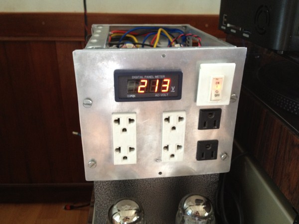

    Do Amp của em dùng 100V nên đằng nào cũng qua bộ đổi hoặc BACL chứ không chơi direct được vào ổ cắm tường như các bác

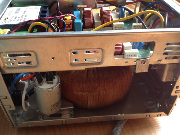

    Vậy em mới DIY gần xong BACL + lọc Filter gồm in 220V out 3 đường 100 110- và 220v loại đồng nát ngon bổ rẽ, tuy nhiên em cho option theo 2 hướng:
    1, mặt sau thì không qua lọc nguồn: 100 - 110 - 220V
    2, Mặt trước qua 3 lọc nguồn cho 3 đường như trên riêng biệt
    Như vậy sẽ dễ cắm thử và so sánh (chắc vơi dàn xịn nào đó sẽ phát hiện bí hay không bí)
    Hiện giờ gần xong rồi, em sẽ nhờ các bác khác thẩm định xem

    Bác khéo tay quá, đẹp không thua đồ hãng, mấy con ốc nhìn cũng vin-tẹc nữa:)

    Bác Dinquanhun tự quấn hả bác?
    Bán quấn xuyến được à? Ngon thía :D?
  13. Dinquanhun
    Dinquanhun Advanced Member
    27/7/11
    5.549
    vâng, em nhận lại Fe xuyến từ 1 bác quen chuyên đi nhặt đồng nát
    Bác cứ ngồi trên chiếu nơi sàn nhà, dùng 2 chân mà kẹp nó rồi xỏ xỏ siết siết dây đồng qua về thôi. (mà phải cho dây đồng vào theo chiều dài thanh gỗ khoảng 50 - 60 cm rồi ục qua ục lại vài trăm vòng là xong) :lol: , lấy đây siết lại ngâm vecni
    Toàn đồn ngon bổ rẻ thôi bác

    Hỏi nhỏ bác nì... bác có thi công thêm cái màng chắn tĩnh điện Faraday bằng đồng (kèm nối đất cho em nó) hem?
    Em cũng đặt hãng làm mà nó nói làm không đựoc, có điều tầm 2tr đổ lại cho con 3kVA thì quá tốt :D

  19. Dinquanhun
    27/7/11
    5.549
    Thanks 2 bác, chắc em không đóng nắp cái BACL khủng khiếp này cho nó vịn tay
    Còn rì viu thì dàn em và tai em chắc không thể biết được, để đem đi nhờ các cao thủ khác đánh giá xem. Với amp em thì hay dỡ cũng lo mà dùng, nếu không thì đấu nối tiếp 2 amp :lol:
    Mà, em đang đau đầu vụ ghi chú đây: ổ cắm mặt sau có lọc thì ghi "FILTER", mặt trước không có lọc thì không biết ghi gì, Chắc em sáng tác ra từ mới "UNFILTER" quá :lol:
