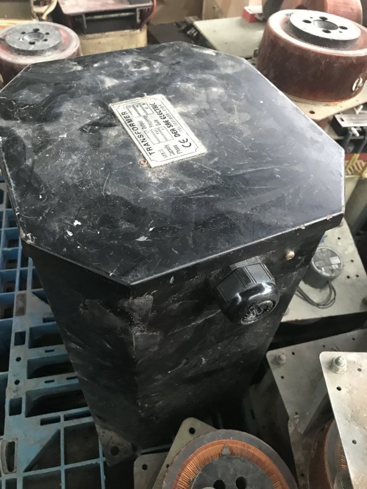

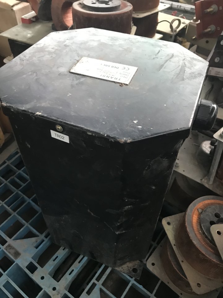

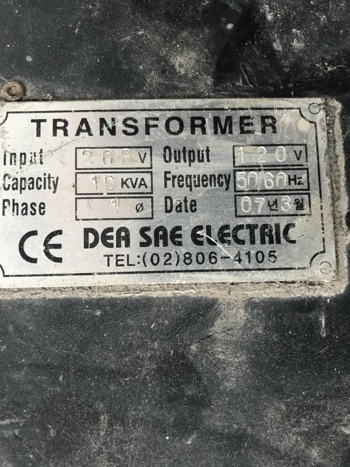

    Có 1 cục BACL 10KVA, nặng 91kg, nhưng điện vào 208V, điện ra 120V, không biết khi cắm điện vào 220V có được không ? Điện ra sẽ là bao nhiêu volt ? Bác nào biết chỉ giáo dùm ! Thanks !
    Hình em nó đây:

    Gỡ ra chỉnh đầu nối được, bác cứ mang ra mấy tiệm hay quấn biến áp. Họ chỉnh lại rất nhanh

    Vào 208V giờ thành 220V vậy là
    220:208= 1,0576
    1,0576 x120V=126,9 V
  10. dangkyhai

    208/120=1,73
    220/1,73=127 vôn

    Cục này đổ keo đặc kín Bác à, chỉ thấy 2 dây điện ra và 2 dây điện vào thôi. sao đục keo được ?

    Nhưng cắm điện nhà 220V (nhưng thấy thường 230V) không sao hả bác ?

    Uh vô tư...nhưng ra áp vậy là khá cao ấy. Hợp với đồ Mỹ thôi 120-130. Đồ Nhật 100 là tiêu...

    Bí quá thì chơi cái biến áp chỉnh tay đặt trước biến áp cách ly... Vậy là đơn giản.
    Hoặc nếu vùng điện dao động thì làm cái ổn áp phía trước.

    Chi phí tăng và tốn tý tiền điện cho bacl khủng này.
    Tốt nhất là nhượng lại thôi và kiếm con 1 kva hơn cho nghe nhạc là ok
