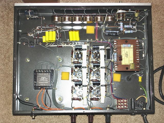

    Chào Bác ,
    Hôm rồi Em mở cặp power Airtight ATM-3 , thiết kế nguyên zin : cầu chì bảo vệ dây nguội nè , khá nhiều Ampli đèn của Nhật cũng dây nguội đi vào ổ cầu chì , vậy thì sao Bác ?
