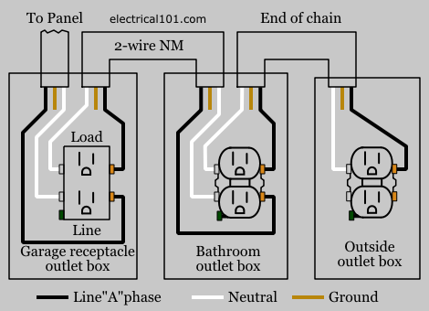

    Trời , Em xem kỹ rồi : dây nguồn vào 3 ruột , dây đen ( L ) đi vào công tắc , dây xanh đầu cos vàng ( E ) , dây trắng ( N ) qua cầu chì .
    Quy định màu dây tại Nhật , Mỹ , .... đều quy ước : dây trắng (N ) và viết tắt là chử W ( bác lật tất cả ổ cắm của Mỹ , Nhật đều có chữ W ngay lỗ N

    Các thiết bị điện 1 phase của Mỹ , chỉ có duy nhất dây trắng , đen và dây mass , không có màu khác ( điện 3 phases thì khác )
