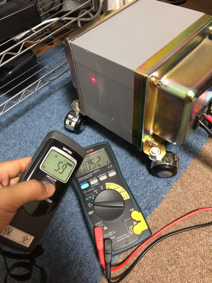

    Hiện dây đi tường của em đang là dây hai lõi, là dây đơn đường kính 2mm ạ. theo tài liệu thì dây này chịu khoảng 300V, 20A ạ.
    sau đó là ổ cắm tường R1, từ ổ này em cắm vào BACL như hình chụp, dây nối từ BACL vốn là dây đi cùng của hãng ạ.
    Em gửi hình chụp, điện áp và nhiệt độ đo được.
    Không biết tình hình BACL của các bác thế nào ạ, của em đo được 59 độ ạ.
    Dạ, em chỉ cần 100v thôi ạ. thanks bác ạ.

    Bác cứ đo vào đúng 100v và ra 100 như thiết kế là xong. Ah để xem lại tần số cái. Hàng Nhật thì 50 rồi nhưng biết đâu nó xuất khẩu 60hz.
    60 độ trên lõi phe là bình thường.
    Không thể cái nào cũng cùng nhiệt độ. Miễn là đừng có chạm tới #100 độ.
    Đã xem lại tem 50/60hz. Vậy là rõ rồi bác vô tư sử dụng he.

    Bác đo không tải đã 60 độ C thì khi có tải nó sẽ tăng lên vài độ đấy. Nhưng bác yên tâm đa số "men dây" chịu tới 200 độ C

    @ Nếu bạn giảm bớt 5,2V điện áp đầu vào (hiện tại điện áp đầu ra 105,2V), như vậy đúng yêu cầu và biến áp sẽ mát hơn.

    Dạ, em cảm ơn bác ạ. Điện Input của em đang là 102V ạ. upload_2018-8-31_21-4-55.png

    Khi chưa có tải thì điện áp nó sẽ hơi cao một tý. Khi có tải thì điện áp sẽ sụt xuống. Tải lớn thì áp sẽ sụt nhiều. Bác nào đã từng lắp Amp sẽ hiểu điều em nói

    Dạ, vâng ạ. của em đang cao hơn 3.2V ạ, chắc khi có nhiều tài là vừa bác nhỉ.
    Dạ, bác. với nhiệt độ đo được bên ngoài của biến áp là 59 độ C, nhiệt độ phòng trên dưới 30 độ, nếu không mở dàn cũng muốn tắt hẳn thật ạ, có thời gian em tìm thử attomat lắp vào để tắt bật cho yên tâm cho điện gia đình và bọn trẻ ạ, chỉ tội kết cấu phòng không để biến áp ra khỏi phòng được,

    59 độ C là nóng lắm đấy . Sao lại nóng thế nhỉ ?
    Con biến áp của mình sau 3 tiếng nghe nhạc đã đời mà sờ trực tiếp chỉ âm ấm nhẹ thôi .

    Nhiệt độ đo bên ngoài lõi thép 59 độ C thì trong cuộn dây cỡ 65 đến 70 độ C
    BACL khi làm việc, nhiệt độ thấp thì tốt hơn:
    - Cấp đúng điện áp 100V.
    - Khoét lỗ thoát nhiệt trên hai nắp hồi của BA (bao kín bằng vỏ sắt).

    Mình đã có lần đo dòng trên cuộn sơ cấp 220V của BACL 1KVA (Nhật Bản) khi thứ cấp 115V hở mạch. Điện áp 220V, dòng điện 0,06A.
    Cấp điện cho BACL liên tục sau 28h nhiết độ lõi thép khoảng 32.6 độ C (nhiệt độ phòng 24 độ C, độ ẩm không khí 44%RH).
