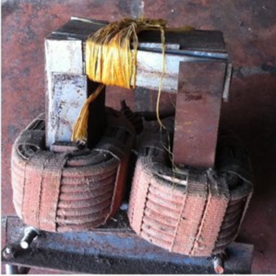

    Thưa các bác gần xa!
    Topic này có tựa là ...có nên dùng bacl không ?
    Hải tôi với chút kiến thức và sự trải nghiệm thì nêu quan điểm rằng là Nên. Ích lợi rất rõ ràng, nhưng từ khi biết vnav tôi mới biết là có quan niệm cho rằng là không cần, không nên vì liên quan đến chất âm...cái này Hải không tranh luận nữa nhưng đuợc nhận xét rằng đó là sai lầm.
    Bacl chì làm tốt lên cho hệ thống điện của chúng ta mà thôi, trong đó có audio và bacl nào cũng dùng đuợc cả miễn là đáp ứng đúng kỹ thuật.
    Việc bacl có cái nóng cái ít nóng thì cũng rất bình thuờng vì liên quan đến việc ứng dụng của thiết bị.
    Trong truờng hợp ngừoi chọn hiệu suất làm việc cao, tiết kiệm không gian, sản phẩm nhỏ gọn...thì họ sẽ chọn vật liệu có class cao có thể là F-H thậm chí là C. Khi đó thiết bị sẽ rất nóng nhưng không sao cả miễn là nhiệt độ không vuơt chuẩn mà nó đang có. Ví dụ lớp F là 155 độ C thì 160 độ là đã có vấn đề.
    Bên cạnh đó có những thiết bị không quan tâm lắm vì không có tiền mua vật liệu xịn thì đuơng nhiên vật liệu sẽ là loại rẻ tiền...dẫn đến hiệu suất thấp nhưng nhiệt độ cũng thấp chứ mà cao cái là nó phựt cháy ngay. Ví dụ thời bao cấp biến áp ngừoi ta dùng tôn dập để làm lõi và dây nhôm ( đồng ) tận dụng nhưng có quấn qua lớp vải và không tẩm vecni ...50 độ là tối đa thôi chứ hơn nữa chắc đêm nay em sáng nhất...

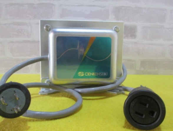

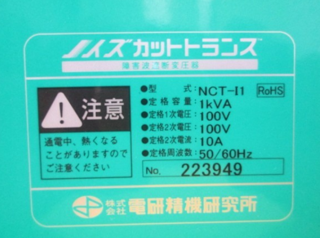

    Chào bạn Ac_vna.:p
    Bạn có thể giải thích cho tôi và mọi người rõ hơn về bài viết của bạn ? mục đích là gì ! ;)
    Bạn viết loại em dùng 1,5KW, nhưng trong ảnh bạn đăng cái BACL đó có thông số 1KVA ! :(
    Trân trọng.

    Hi, em chào bác ạ.
    Em đang làm lại hệ thống sao cho ổn ạ. Nên vừa mới mua được một cục 1.5 kw cùng hãng trên ạ. Do chưa chụp được cái ở nhà nên em mượn tạm ở net đó bác. Chỉ có mấy hình sau em đo điện áp và đo nhiệt là cái của em đó ạ 1.5kw ạ. Như thế được ko bác

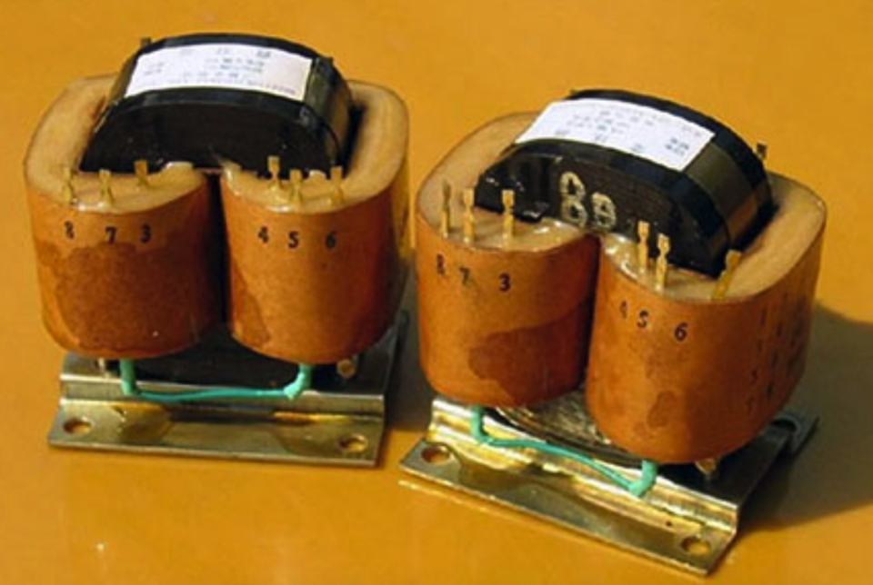

  13. hoangtrong
    hoangtrong Advanced Member
    2/5/13
    3.572
    2.247
    Sài Gòn - Gia Định
    Em đang dùng BACL C-core dây đồng dẹp 4.5 KVA giống bác My FB. Vào 220v, ra 0 - 100 - 220v
