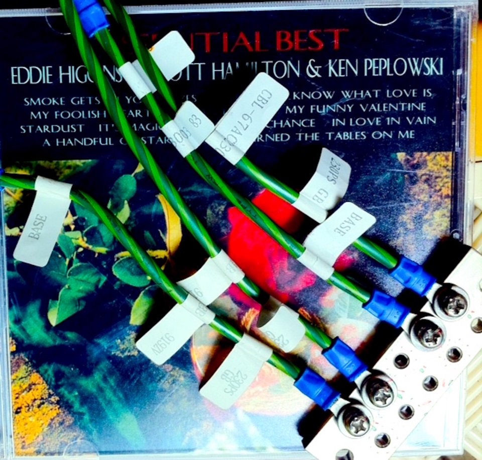

    Hi, đẹp quá ạ. Ground bar là thanh đòng kia và nối tất cả mass vào đó à bác

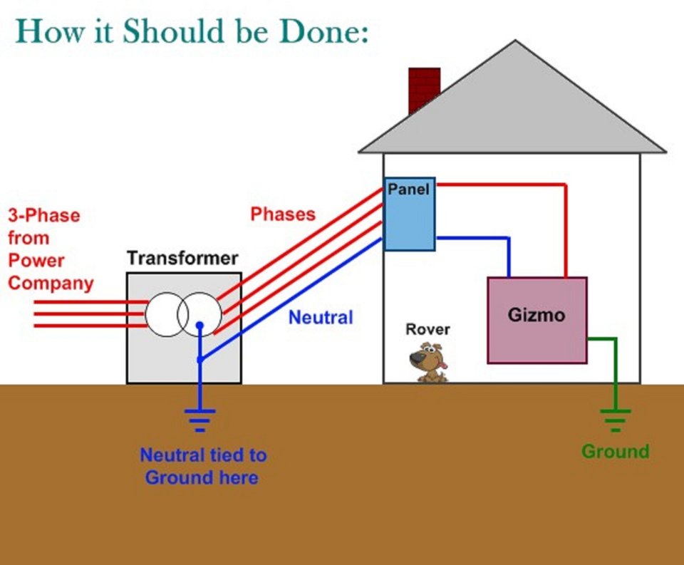

    Các bạn cùng tham khảo sơ đồ cấp điện như sau:
    Cuộn thứ cấp máy biến áp đấu Sao và được nối đất (điểm 0V) - Dây trung tính nối đất.
    Tóm lại theo mình hiểu:
    Dùng vôn kế và bút thử điện thông dụng để đánh giá BACL tốt hay chưa tốt là thiếu chính xác.:(
    Dùng đồng hồ đo cách điện các cuộn dây, cách điện cuộn dây với vỏ, với màn chắn tĩnh điện.
    Độ cách điện đảm bảo KT thì các bạn yên tâm về BACL. :p
    BACL khi hoạt động cấp đúng điện áp, dòng điện, êm, mát...yên tâm nghe nhạc. :p:p:p

    hi, bác. Tấm đồng mạ niken như thế này ok chưa bác.

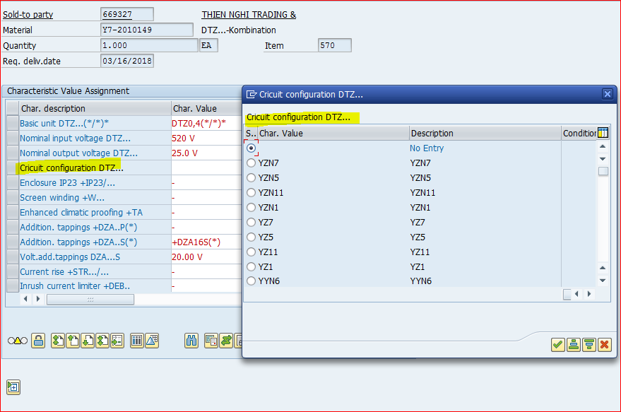

    Em thấy cái này khá thú vị: http://www.sacthailand.com/transformer_blitz.html
    Thậm chí có hãng khuyến khích cùng 1 BA nhưng có bao nhiêu thiết bị dùng điện ở đầu ra của BA thì nên có bấy nhiêu cuộn thứ cấp riêng để khỏi nhiễu lẫn nhau.
    Các bác chú ý, cuộn thứ theo thiết kế có nối đất! Thiết kế kiểu này để khử nhiễu. BACL trong audio có điểm đặc thù là người ta ưu tiên số 1 là khử nhiễu để có nguồn điện sạch, không phải dùng với mục tiêu ban đầu là cách ly để chống giật. Nếu mục tiêu khác nhau thì thảo luận chẳng có hồi kết.

    Quay lại chuyện bacl này thì vẫn có hãng đặt làm theo yêu cầu như thuơng hiệu Eaton.com mà hiện nay cty tôi là đại diện thì vẫn nhận. Nhưng còn sự lựa chọn là dùng nhiều bacl nếu khách hàng đồng ý sau khi nghe tư vấn.
    Bác cứ xem mấy cái cdp của Sony đời cao đều dùng 2-3 bacl.
    Tóm lại theo tôi nghĩ cái này cũng chỉ là quan đỉểm thôi nếu xử lý nguồn tốt thì dùng 1 còn không thì cứ 2 cái.
    Shop nói về chuyện này thì không ý kiến nhiều nhưng không biết cách họ truyền đạt ra sao mà thôi, chỉ sợ gặp khách hàng thích 1 cái thế là họ quay sang thần thánh hóa 1 cái. Tôi rất ghét cách bán hàng kiểu này.
