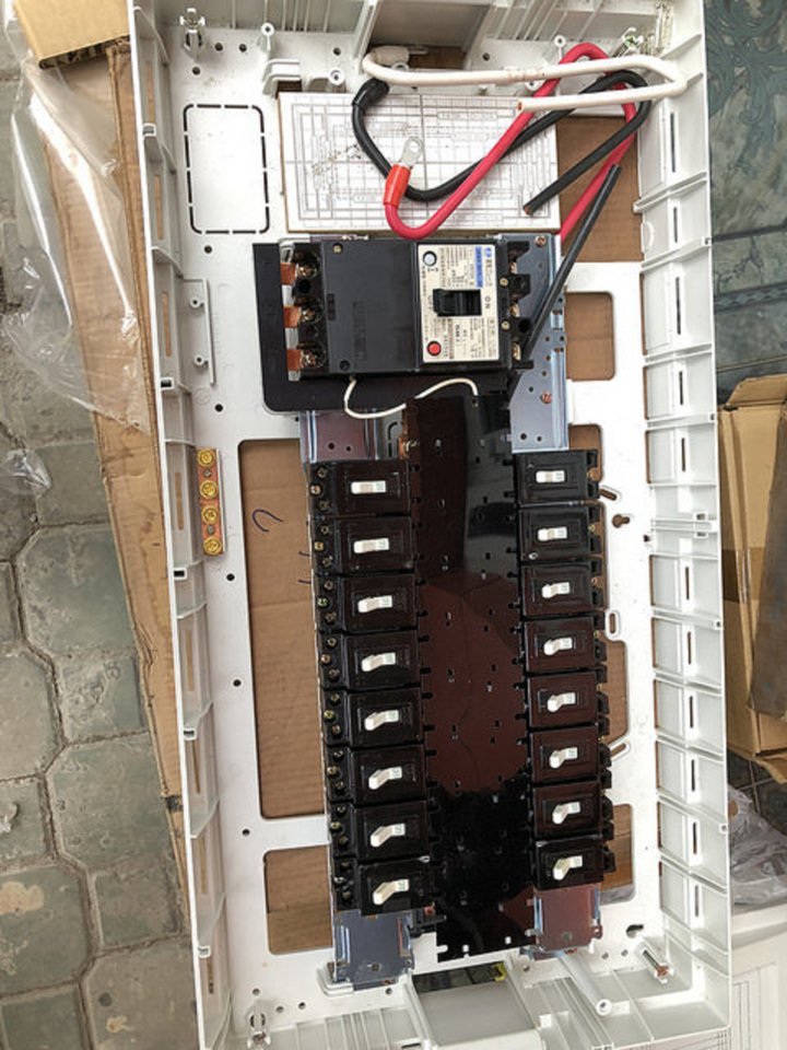

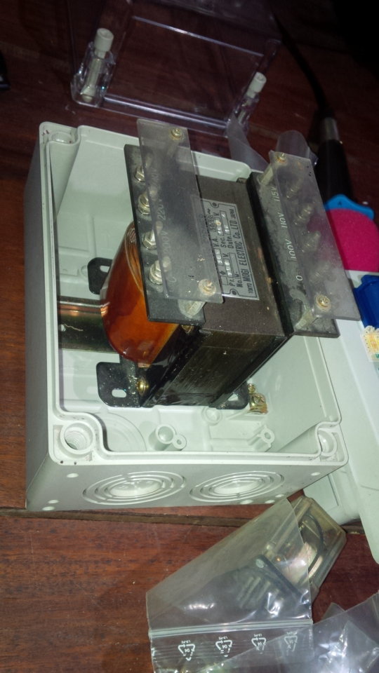

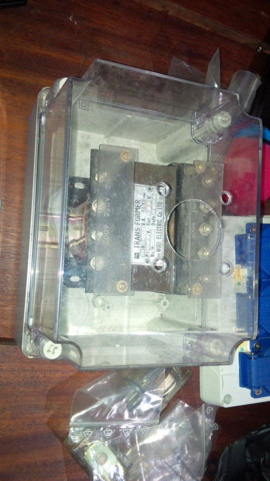

    Khoe các bác tý vì em nó sắp vào hộp...để xuống khu rao vặt. Kiếm tiền đong gạo. Hic.
    Chủ yếu là cái box. Hàng Đức chính thống hiệu Moeller. Còn bacl là Nhật công suất quá bé chắc là phù hợp Cdp+đầu cối+Than...
    Nhưng mà bộ này tôi từng bán kèm cho một tay chơi rất "khiêm" là cấp cho một amply 100 mấy w. Tới giờ vẫn khen. Giờ khoe với các bác để các bác yên tâm nếu nhu cầu không khủng quá.
