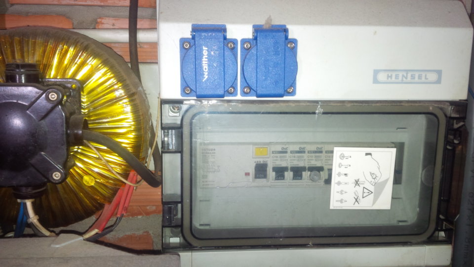

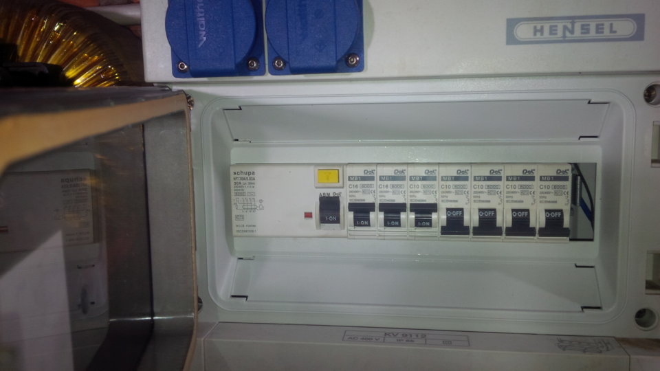

  2. AmaZa
    AmaZa Advanced Members
    15/2/12
    627
    92
    Japan
    Dạ, bên này thì điện phòng chỉ để chiếu sáng thì dùng dây đơn lõi 1.5mm, hoặc 2mm là hai lõi. trừ điều hòa, tủ lạnh, máy giặt, lò vi sóng thì dùng là dây 3 lõi ạ.
    Điện Phòng em thì hiện đang dùng dây hai lõi đường kính 2mm, dây mass tiếp địa em nối riêng từ ngoài qua tường rồi nên không cần kéo dây 3 lõi ạ.

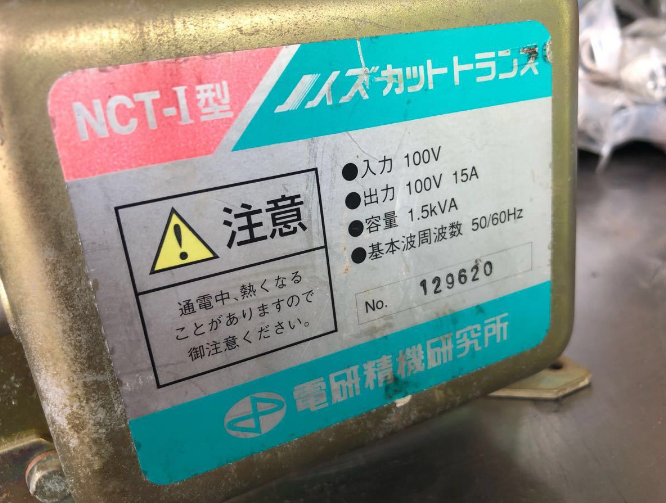

    Dạ, điện 100V thì em dùng bacl vào là 100v, ra cũng 100v ạ. upload_2018-9-7_7-44-59.png

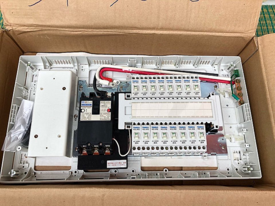

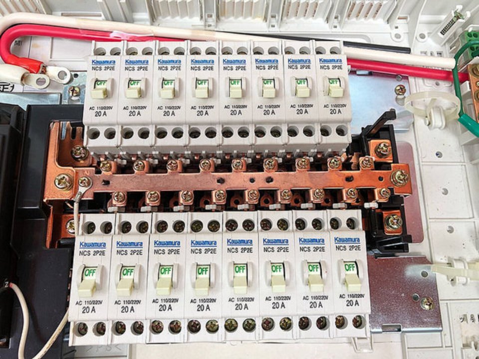

  3. AmaZa
    15/2/12
    627
    92
    Japan

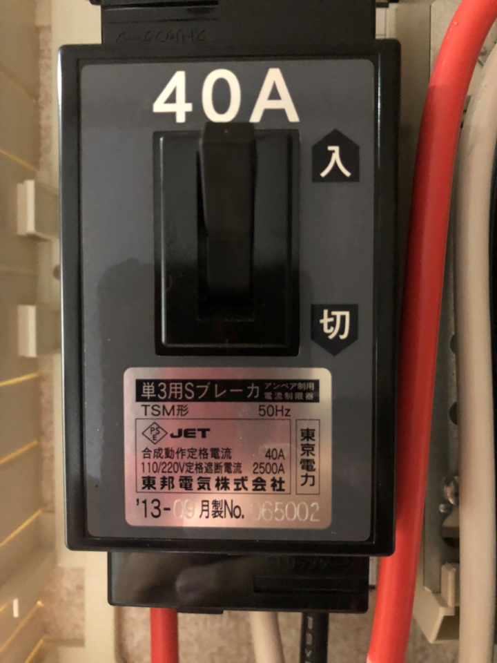

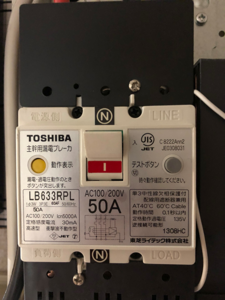

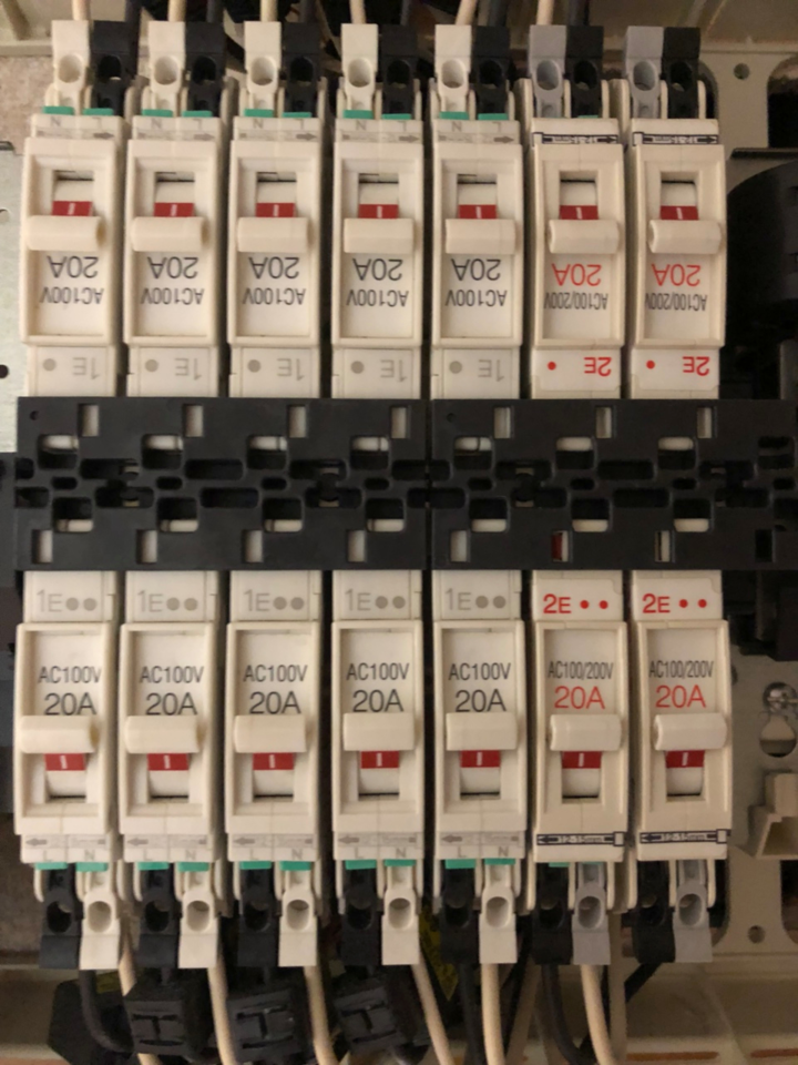

    Dạ, hệ thống điện gia đình ở nhật về cơ bản là như thế, nhà em cũng vậy: từ điện nhà cung cấp kéo vào nhà qua đồng hồ đo điện đến Atomas tổng đến Át chống giật và đến bộ chia cho các phòng, em định nối dây trên tiết diện 8mm2 vào sau Át chống giật đó ạ.
    Hình dưới là hình chụp nhà em đó ạ.
    upload_2018-9-7_7-48-50.png upload_2018-9-7_7-49-2.png upload_2018-9-7_7-49-13.png

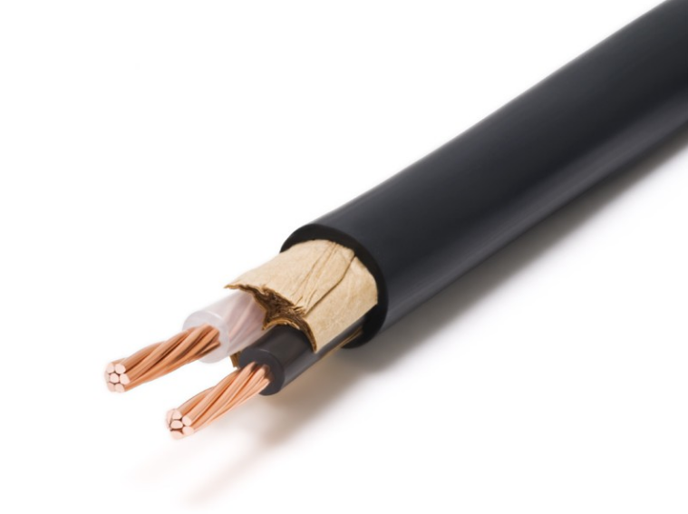

    Hôm trước định nói với bác về dây ổ cắm tường cho hệ thống là 2mm thì hơi nhỏ, nên thay dây lớn hơn, nhưng vì nghĩ bên đó việc thay thế có thể là khó nên mình không thôi không nhắc.
    Bác thay bằng dây 8mm² này thì quá tốt, mình thấy cấu tạo dây rất rất tốt, sẽ rất tuyệt cho âm thanh. Nếu bác đi lại dây thì nên lấy điện ngay sau đồng hồ, vào atomat 50A vừa mua rồi đi thẳng vào trong phòng luôn, tránh đi qua atomat tổng của nhà và đặt biệt là atomat chống giật - nó là kẻ thù của âm thanh đấy ạh.

    Tuy nhiên theo quy định thì người dân chỉ có thể dùng nối điện sau Atomas tổng của nhà, vậy em sẽ nối trước atomat chống giật và sau Atomas 40A kia bằng dây trên ạ.
    Làm xong cái này là yên tâm ạ.

    Mình đề nghị bạn nghỉ lại việc bỏ qua cầu dao chống giật khi đi điện.
    Thiết kế của cầu dao chống giật là khi dòng điện có rò rỉ trên đường truyền vượt hơn mức quy định (ví dụ thiết kế là 30mA) cầu dao tự động ngắt. Nên nếu trên đường dây dài (do bạn đi từ tổng đến dàn âm thanh) mà có sự cố liên quan con người làm đứt, dây bị con vật gì gặm, hoặc những nguyên nhân chưa dự phòng trước được, nó vẫn bảo đảm an toàn cho các sinh vật trong gia đình.
    Còn về gần đến dàn âm thanh bạn mới dùng BACL , nên BACL chỉ có tác dụng bảo vệ an toàn điện từ đoạn đó trở đi thôi.
    Còn việc Cầu dao chống giật ảnh hưởng chất lượng âm thanh, thì trừ khi bạn xài đồ chất lượng kém (nên tiếp xúc, truyền dẫn điện, khả năng chịu dòng quá thấp). Còn ở Nhật, bạn xài đồ tốt, chắc chắn là ko ảnh hưởng.
    Nên xài loại chịu dòng cao vì BACL khi khởi động, xài dòng lớn hơn sau đó. Vậy là đủ rồi.
    An toàn là trên hết bạn ạ.

    Người Nhật lắp ELCB ( Át chống giật ) cho các hộ dùng điện...có đúng " ELCB là kẻ thù của âm thanh " ?

    1/ Tăng Atomas từ 20A, lên loại 50A.
    2/ Thêm đường điện riêng từ lõi 2mm2 lên lõi 8mm2.
    3/ Cắm cọc đất sâu 3m, nối đường dây riêng với lõi 8mm3.

    Đường điện riêng cho audio xài dây 8mm2 ? Sao to dữ vậy?

    Ac_vna vừa mua 01 cái ELCB TOSHIBA 50A tính ra tiền việt là bao nhiêu vậy ?.
    Trước đó trong tủ điện tổng nhà Ac_vna, người Nhật không lắp ELCB sao ?

    Nếu bác đấu song song cuộn sơ và đấu song song cuộn thứ thì sẽ ra như thế. Nếu bác đang dùng BACL thì cục BACL bác để trần hay vô vỏ thùng? Vỏ thùng BACL là bằng chất liệu gì? Bác dùng ổ cắm gì và đi dây đất như thế nào? Ổ cắm bác bắt vào thùng như thế nào? Bác nên chụp hình kỹ các chi tiết, có thể IM hay Zalo hình cho mình, mình sẽ có góp ý cụ thể nhé.

    2/ ELCB, 50A kia đã có sẵn trong bản điện rồi ạ. em không phải mua nữa bác ạ.
    Tủ điện tổng như trên em đã nói rồi ạ: Từ cột điện - qua đồng hồ đo - qua atomas tổng 40A - qua elcb chông giật 50A sau đó mới đến các atomas nhỏ 20A chia cho các phòng, thiết bị, điều hòa ạ.
