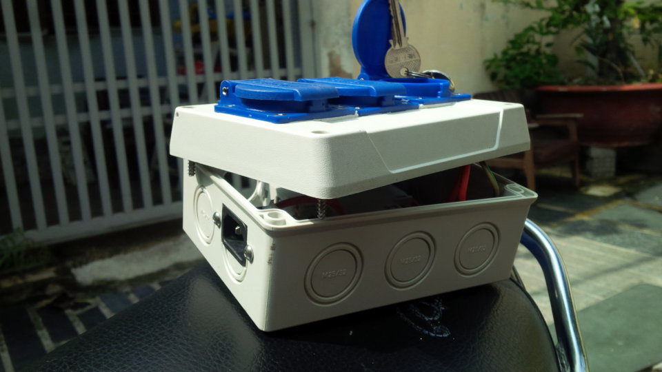

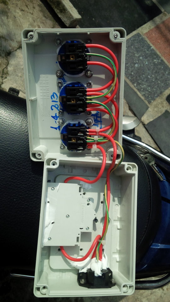

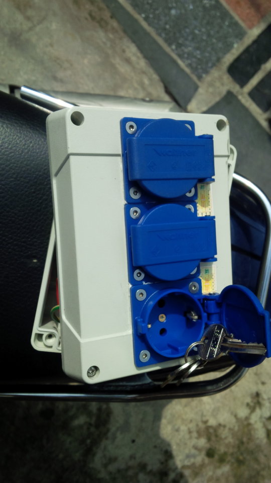

    Lục đục làm tý kiếm cơm. Đây là ổ cắm dành cho chuẩn Âu. Làm cho một bác Hà Nội. Sang tuần giao. Lên đây Hải khoe và các bác cứ chém thoả mái nhất là em mời 2 bác @hoangtrong@thai64 cứ nhận xét như vậy là đã ok chưa. Vì biết đâu sau này thất nghiệp thì về gia công gì đó nên cần ý kiến của những khách hàng khó tính nhất...Hehehe và cũng có góc ổ chuột nơi trải nghiệm các thứ.

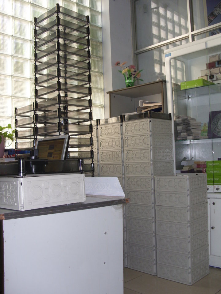

    Nghề của mình hầu hết là ngồi máy tính. Khoe cái kho thôi chứ giờ ít khi sử dụng vì hạn chế Diy...tóm lại là hạn chế. Hàng mình thường xuyên cấp cho nhà máy...tóm lại đúng là đam mê mới giữ lại. Vô tư.

    -Cẩu thả : chọn vật liệu & thi công- cái đế nhựa kia chắc chỉ gắn âm tường cho điện dân dụng ,atomat gắn chế tuỳ tiện , không ai gắn keo mà phải dùng hộp có cài hoặc vít cố định-át gắn bên trong lúc nó nhảy phải mở hộp?
    Hình như chiều cấp dòng cho át cũng ngược ( thấy ngược chữ)
    Jack Ac inlet gắn lệch trọng tâm hộp , hộp lại quá nhẹ lúc gắn dây nguồn chắc nó nằm nghiêng quá.
    - Sai kỹ thuật audio: trong ổ cắm chuyên dùng audio không ai đấu nối tiếp các ổ - dây đi mass cũng hơi bé.
    Tóm lại ổ này dùng cắm : tủ lạnh , quạt mát ... Tốt.:p

  8. dangkyhai
    dangkyhai Advanced Member
    12/9/14
    1.072
    874
    Ye !
    Đứng góc nhìn này thì anhdung nhận xét như thế, Hải tui xin hồi âm.

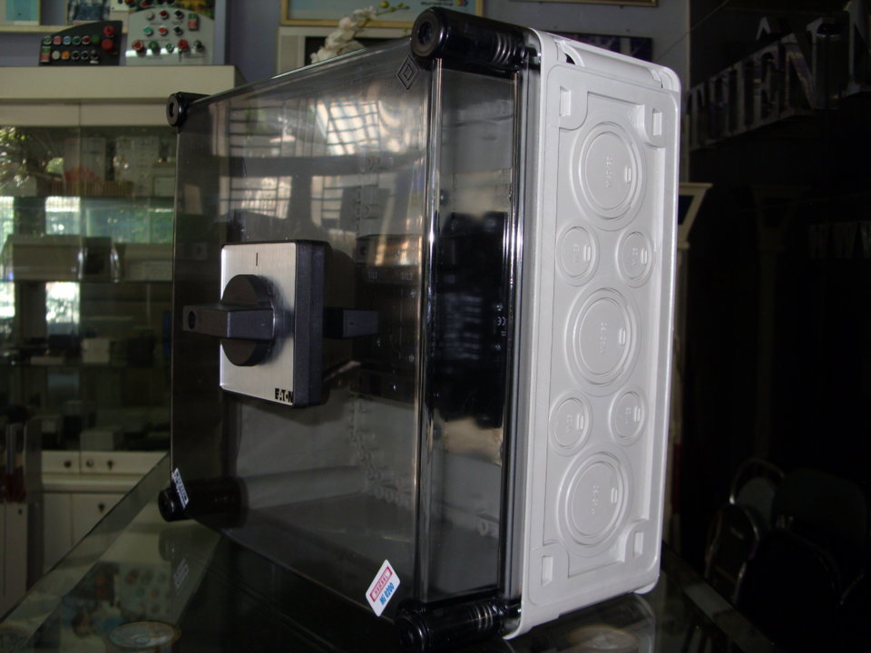

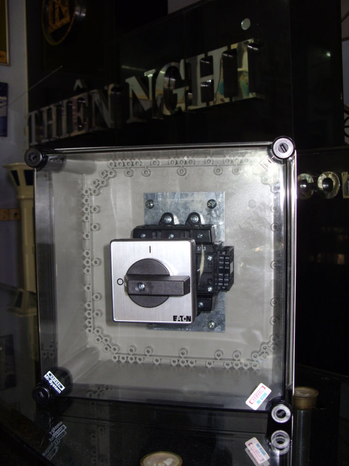

    Đế nhựa này gọi vậy cũng chưa đúng mà phải gọi là box...Mục đích làm ra là để đa ứng dụng bao gồm việc như trên, chứa đựng và bảo vệ Mcb, Contactor, Relay, Pcb...Nhưng thường là Terminal...
    Đây là hàng của Hãng Hensel-Germany chuyên làm món này kể cả cho ứng dụng Tàu biển và phòng chống cháy nổ ( nhưng chưa đạt tầm mấy cái như trong quân sự ). Tuy là nhựa như khá chắc chắn và đạt tiêu chuẩn cơ bản. Nó khác hoàn toàn box nhựa trên thị trường dân dụng...Cái này rất dễ dẫn đến hiểu nhầm.
    Tóm lại việc gắn cái gì trên box này là được hết và không giới hạn ứng dụng. Về nhà tôi sẽ bổ sung thêm chi tiết nếu chưa thỏa mãn.
    Việc gắn Mcb bên trong là có cũng được mà không chả sao. Nhưng tôi chỉ gắn với mục đích là tôi có tôi gắn, chống ngắn mạch...MỘt số tư duy thiết kế trong kỹ thuật họ vẫn cho phép mình nhét bảo vệ ( Fuse, Mcb, Thermos... ) vào đâu đó nhằm tránh việc phá hỏng thiết bị...
    CHiều Mcb là đúng rồi cái này chỉ khi nào nhậu vài lon thì tôi hay lộn...nhưng qua mưa gió nên ở nhà và rất tỉnh.
    Và thêm cái nữa đây những cái cực kỳ khó hỏng nên việc mở ra chắc ít, chả thay gì trong đó. Hộp này phun nước thỏa mái nhưng ngâm thì thua.
    Đây là ổ cắm Walther của Đức giờ thị trường cũng hiếm vì giá thành rất cao (do chúng tôi làm đại diện) nó theo chuẩn của ngành điện chứ không có chuyên dùng cho audio nào cả và cũng chả có ổ cắm nào chuyên dụng cho audio cả cái này tôi chả thích nói nữa tránh cãi lộn.
    Dây mass đủ dùng nhưng b chê nhỏ Hải vẫn ghi nhận
    Sai kỹ thuật audio: trong ổ cắm chuyên dùng audio không ai đấu nối tiếp các ổ - Cái này mình thấy bác cần làm rõ hoặc b chụp hình ổ cắm mà được gọi là foraudio xem sao...?
    Không biết như thế là đủ chưa ah. Nếu cần thì vào chổ này để xem tôi nói có đúng không nhé.
    https://www.hensel-electric.de/en/index.php
    Tôi vẫn biết cái box platic thì nó có vẻ không được cảm tình với chúng ta lắm, tâm lý này tôi hiểu mà, thị hiệu hiện nay là các box phay nhôm khá góc cạnh mang lại cảm giác chắc tay. Tôi đồng ý.

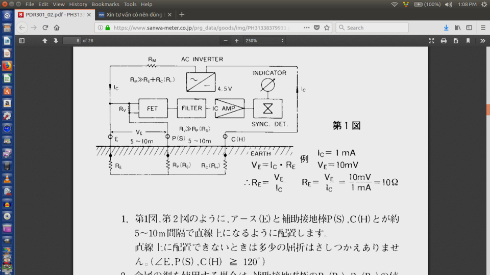

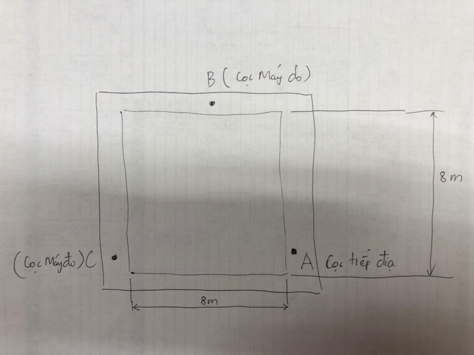

    Bác chủ thử xem lại, hình như với cách bố trí các cọc đo như hình trên thì chưa được đúng. Thiết bị PDR 301 này dùng áp 9 VDC tạo áp xoay chiều có thể lên đến cỡ gần 100 V cấp cho các cực E, C để duy trì một dòng AC không đổi qua điện trở đất giữa các cọc đo tương ứng; phần sụt áp trên trở đất tương ứng giữa các cọc nối được đưa về 2 cực E, P để biến đổi và hiển thị trực tiếp ra giá trị điện trở cần đo.
    Tks for All.
