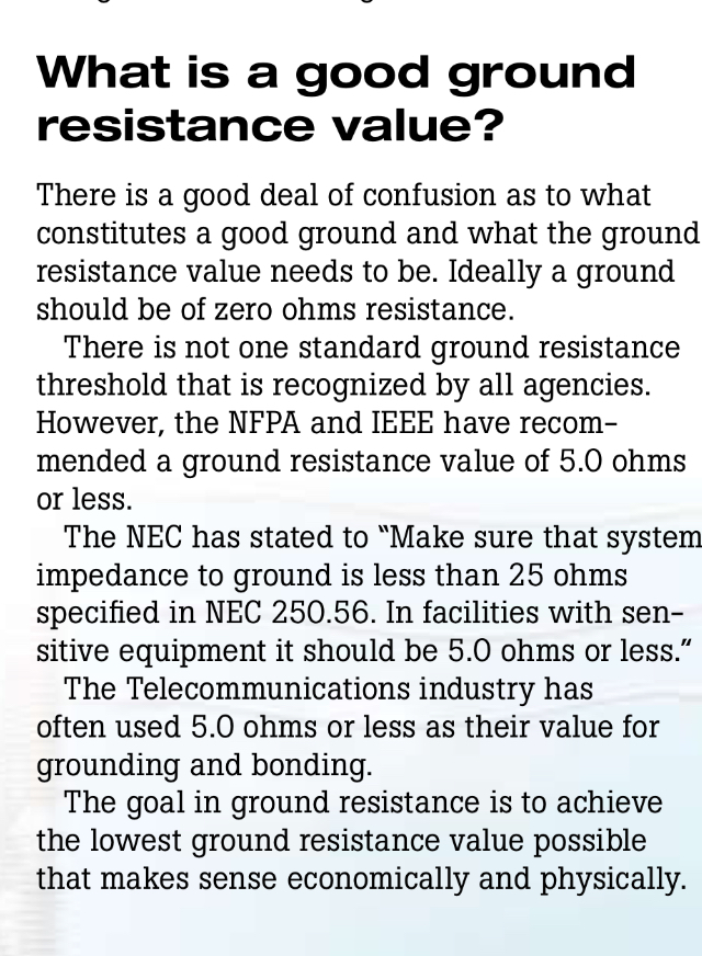

    Hi, cảm ơn bác ạ. Em rốt tiếng Anh lắm, loáng thoáng bảo dưới 25 ôm và càng ít càng tốt ạ.:)

    Dưới 25 Ohms là tối thiểu :D
    Họ có nói rõ các hãng viễn thông hay dùng 5 Ohms hoặc thấp hơn :p
    AmaZa likes this.

    Thông thường từ 4 ohm trở lại là OK Bác( đó là tiêu chuẩn)

    @ Đóng 1 cọc, đo điện trở đất Rđ = chín phẩy năm là nắm phải chim (9,5 ôm) ổn.
    Nối đất an toàn (bảo vệ) thì Rđ đạt mức thấp nhất có thể, hiệu quả về mặt kinh tế đảm bảo an toàn thể chất Rđ nhỏ hơn 5 ôm.
    Tạm yên tâm dùng cái cọc Rđ đó Ac_Vna ơi.:p

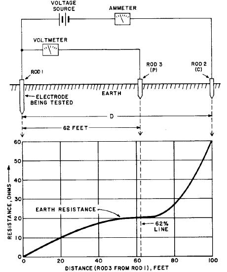

    Giá trị điện trở hiển thị trên thiết bị đo không hẳn là kết quả đúng nếu cấu hình đo có sai khác nhiều.
    Em xem Google thấy yêu cầu của phương pháp đo dùng 3 dây:
    - khoảng cách EC bằng 10 lần chiều sâu điện cực nối đất;
    - khoảng cách EP bằng 62% EC.
    Việc thay đổi cấu hình khi đo: tăng giảm khoảng cách giữa các điện cực đều làm sai lệch kết quả đo.
    Tks for All.

    Japan
    Vâng ạ. Việc làm đúng như hướng dẫn của may đo là rất cần thiết và em cũng rất muốn làm ạ. Cũng như quyển sách hướng dẫn của máy báo là EP bằng 5 đến 10m, PC bằng 5 đến 10m. Nhưng điều kiện chỗ nhà em lại không đo được như thế ạ: cọc tiếp đất E nhà em, cọc P lại phải cắm bên kia đường nên xa 13m, và cọc C thì có thể gần hoặc xa hơn 12m nhưng lúc đó lại không thẳng hàng ạ.
    Thế nên cái này không thể đó chính xác được ạ, kết quả đo đó phụ thuộc vào thời tiết(mưa nắng), độ ẩm của đất chỗ cọc P, C... khoảng cách giữa các cọc.
    Vậy là Giá trị đó cũng chỉ là để tham khảo thôi ạ, lần sau có đo thì cũng đo đúng chỗ đó là ok ạ.
