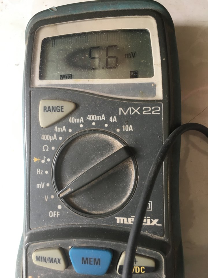

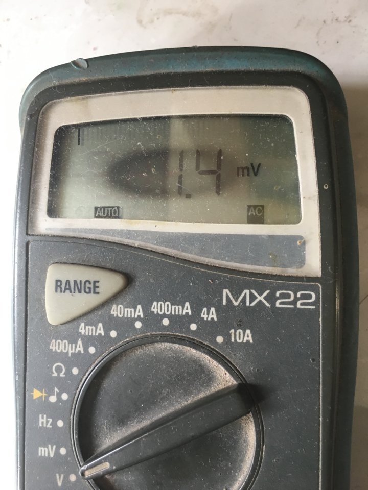

    Sao của bác nó cao thế nhỉ
    Của em nó thế này thôi
    7A44AFA2-5760-43A9-91C1-A5ACC7B5F26B.jpeg Đó là khi bật cả BA và Amp. Khi chỉ bật BA không thì em đo được thế này thôi 68C13C89-679F-4006-A8E0-6E0621431108.jpeg

    Bác My đo E-N sau khi qua BACL à ?

  17. My FB
    My FB Advanced Member
    9/9/06
    2.893
    693
    Phu Nhuan - Ho Chi Minh City
    Bác huyhoang: em đo giữa Earth và Ground của Amp thôi ạ
    Em chỉ nối Earth với khung của BACL (BACL của em sexy ạ - Tấc nhiên là các đấu nối được bọc cách điện kỹ).
    Em cũng nối Earth với các ổ cắm 100V và 220V (em dùng 2 loại điện)
