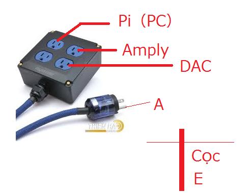

    à, em mới kéo dây vào phòng, Hiện bộ dàn em gồm amply, DAC, Pi tất cả nối vào một bộ ổ(có 4 cổng cắm) . Giá trị em đo được là đo từ chân A của ổ cắm này với cọc tiếp địa E kia ạ.[​IMG] upload_2018-9-12_9-32-21.png

    Bác Huyhoang nhắc Ac_vna dùng từ chính xác, thống nhất để người đọc dễ theo dõi.
    Ví dụ: cọc tiếp đất...và điểm vỏ thiết bị được nối đất.
    AmaZa likes this.
  23. AmaZa
    AmaZa Advanced Members
    15/2/12
    627
    92
    Japan
    Chết thật, em hiểu ý bác ấy mà chưa biết diễn tả. để em vẽ lại vậy ạ. thanks bác ạ.
    thai64 likes this.
