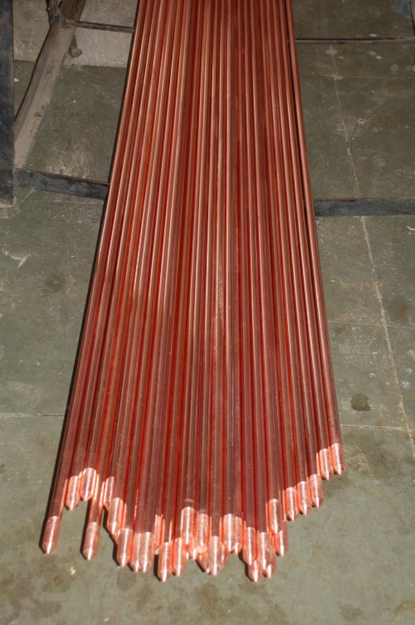

    Cọc tiếp đất mình dùng loại phủ đồng bên ngoài của Ấn Độ.
    Đường kính 16mm, dài 2,4m
    (như hình).

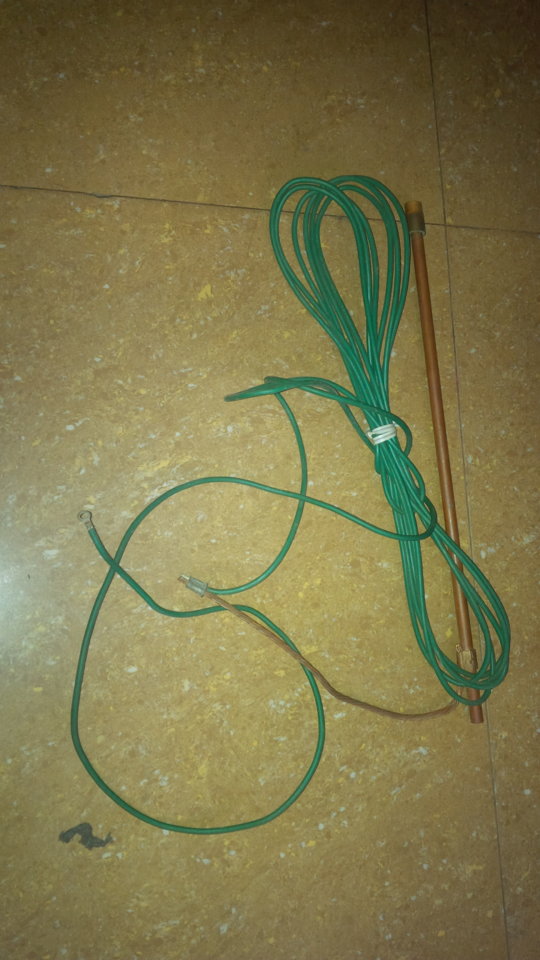

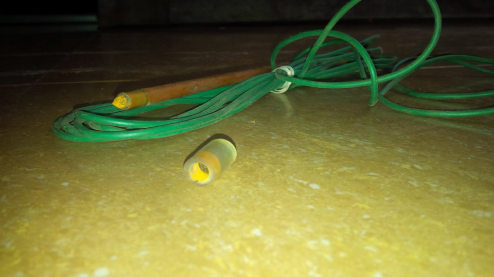

    Cây của Nhật Bản nè. 30 cm mình mua cái máy sapa nó kèm theo...
    AmaZa likes this.

    Cọc của bác Hải ngắn thế...:p
  18. dangkyhai
    dangkyhai Advanced Member
    12/9/14
    1.072
    874
    Cu này không phải của e bác ơi. Cu Nhật Bản đấy, mua hết gần 2 củ đó b.

    Cọc này lúc đầu em cũng mua định dùng, nhưng mà ngắn quá không ổn ạ. dùng tạm thì chắc được bác nhỉ.

  22. dangkyhai
    12/9/14
    1.072
    874
    Cu này là Hải mua đồ điện Nhật với nó kèm theo chứ hổng phải đế diy. Mà Cu ngắn hay dài là nó có lý của Nsx. Cu cắm vô lổ nào thì tương ứng với chiều dài của Cu.
    Nếu trong môi trường tốt cho sự dẫn điện của đất tức là đất có độ ẩm cao thì Cu ngắn...
    AmaZa likes this.
