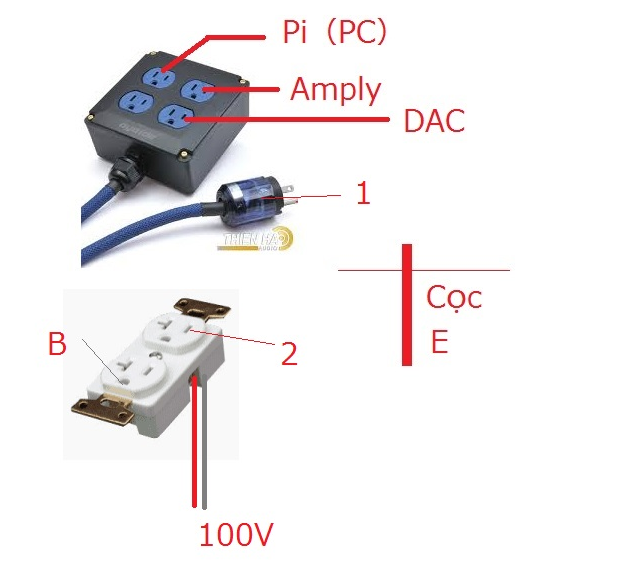

    Sau khi kiểm tra lại thì em thấy như sau ạ.
    1/ Ổ cẳm R1 được nối vào nguồn 100V(bằng hai dây đen trắng): em đo giữa cọc E và điểm B thì điện áp được 2.467 VAC
    2/ Sau bước 1, em cắm bộ ổ cắm oyade với rắc cắm 3 chân số 1 vào vị trí số 2 của R1: điện áp đo được giữa cọc E và điểm B là 28 VAC ( lúc này em chưa cắm dây nguồn amply, dac, pi )
    3/ Sau bước 2, em cắm thử dây nguồn 3 chấu của amply vào ổ cắm Oyade: điện áp đo được giữa cọc E và điểm B là 66 VAC (đương nhiên amply chưa bật nguồn)
    Việc kiểm tra thử như trên em vẫn chưa hiểu sao lại có kết quả đo như thế ạ, hình chụp em gửi bên dưới ạ.
    upload_2018-9-14_15-4-26.png [​IMG][​IMG][​IMG]

    Điểm B Bác đã đấu vào cọc E , mà đo điện thế từ E-B lại có điện thế ? Em rối lắm rồi đó nha :) . Điểm B Bác đã đấu vào đâu ?
    AmaZa likes this.

    Em mới xem thông số ổ cắm Oyaide của bác thấy nó có dùng E.M.I. Trong khi đó ổ R1 bác không nối với E. Bác nên nối E cho ổ R1 rồi bác cắm Oyaide vào đo lại xem sao. Xin bác lưu ý chưa nên cắm các thiết bị vào ổ Oyaide nhé

    Hi, điểm B em chưa đấu vào và đo chứ bác.
    Nếu đấu B và E thì làm gì có điện thế ạ.

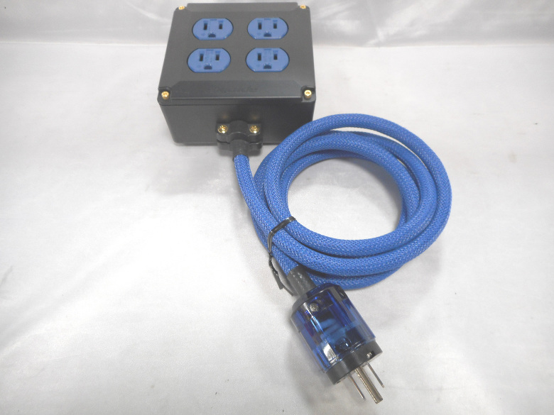

    hi, Cái Oyaide này em chưa tháo ra bao giờ ạ. để em thử tháo ra xem bên trong có gì ạ.

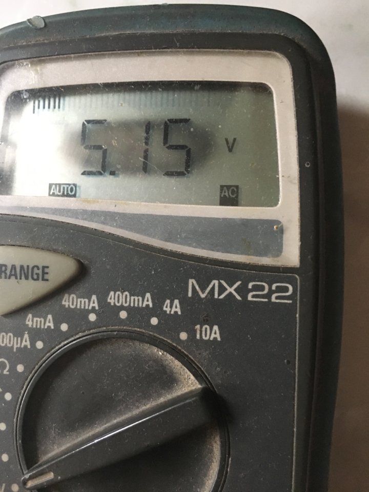

    Vẫn có điện thế nhưng rất nhỏ. Của em là 1,4mV khi không bật biến áp và máy. Khi bật cả hai thì em đo được 5mV. Khi không nối đất Amp em đo được E với mass Amp là 5V

    Bên ngoài là cái vỏ...bên trong là mấy cái ổ cắm 3 chân. ;)
    Nhà sx sử dụng vật liệu có tác dụng chống nhiễu điện từ (EMI), dẫn điện tốt...:p
